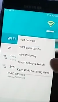

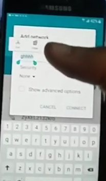

    1- كل مايخص جهاز A310F من فك جوجل اكونت وكومبيشين وروت وريكفيرى واصلاح ايمى كل ماتحتاجة للجهاز مجمع
    هاتدخل على الواى فاى وهاتدوس add network

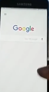

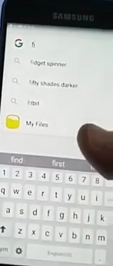

    4-هاتكتب اى شىء وتضغط على الكتابة هايظهر قائمة دوس على اول اجة هايدخل على المتصفح

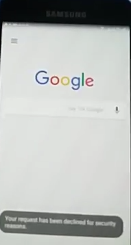

    5- لو حولت الدخول من المتصفح
    6- هايكتب كالتالى

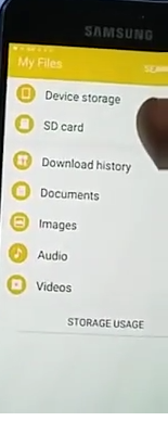

    7- الحل تكتب ببساطة my fils وهايدخل معاك على الملفات اللى على الكارت

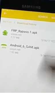

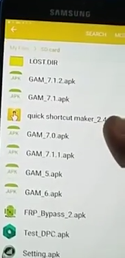

    8- هاتدخل على الكارت
    9- هايظهر امامك ملفاتك اللى وضعتها على الكارت لفك جوجل اكونت

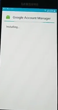

    10- هاتقوم بتسطيبها

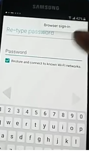

    هاتدخل وتكتب الايميل بلطريقة المعتادة وكلة هايبقا تمام
    ومبروك فك جوجل اكونت
