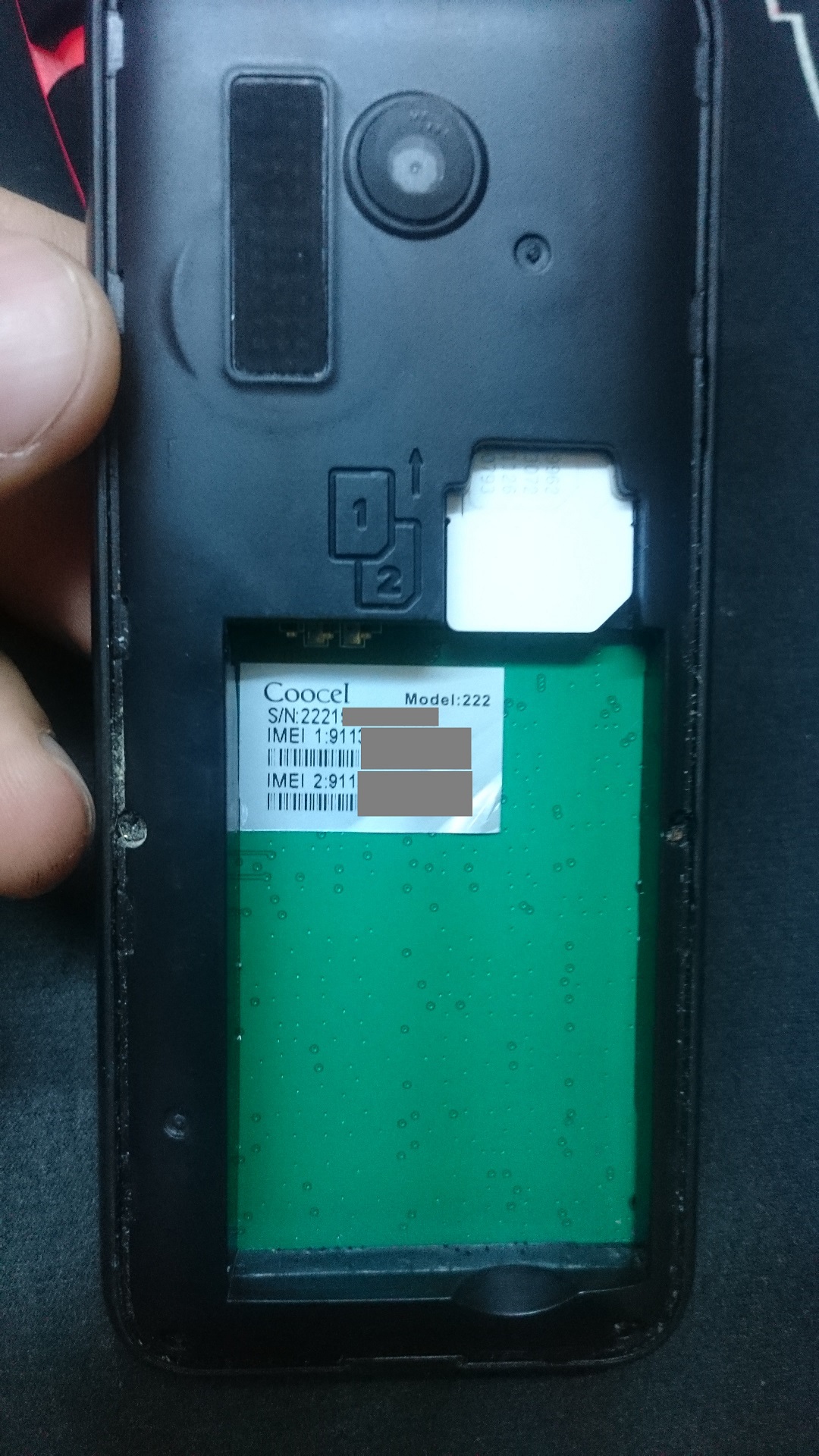

    اليوم معنا فلاشة هاتف Coocel 222
    شبيه النوكيا 215
    بمعالج SPD 6531
    61bj4JFpExL SX355
    فلاشة هاتف Coocel 222 بمعالج SPD 6531 شبيه النوكيا 215
