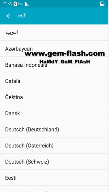

    هذا الجهاز من افضل انواع النوت 4 علي الاطلاق
    ولاكن ليس به لغة عربية رسميه
    ولا توجد به اي من خدمات جوجل بلاي
    مثل بلاي ستور والجي ميل والخرائط ... الخ
    وهذا ما سنطرحه اليوم

    بعد تحميل الملفات المطلوبه وفك الضغط
    ستجد ملفين الاول ملف الروم باسم
    B-ROM_SM-N9100-R1.0-EN
    بصيغة
    tar ويتم تركيبه بواسطة الاودين المرفق وباصدار 5.0.1
    الروم شبيه بالروم الاصلي تماما ويوجد به لغة عربية ويوجد به ريكفري معدل وروووووت
    وخالي من اي مشاكل بعد تجربه اسبوع
    حصريا تعريب Galaxy Note 4 Duos SM-N9100 علي الجيم فلاش

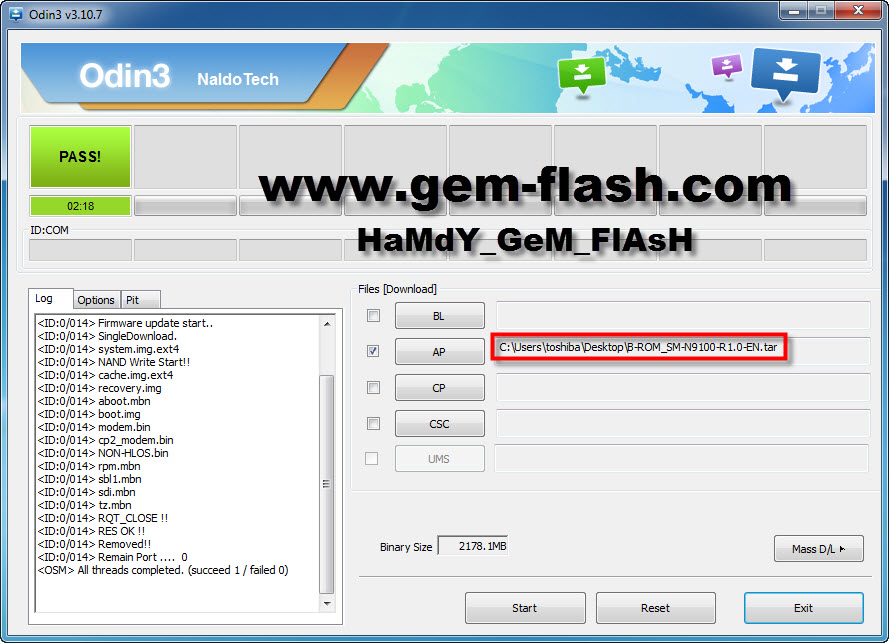

    تركيب الروم
    تفتح الاودين في خانة
    AP تضع ملف الروم وتضغط START
    وتنتظر حتي انتهاء تركيب الروم

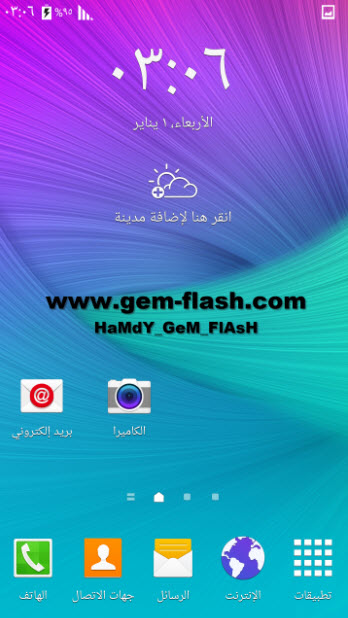

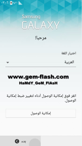

    ملحوظه
    بعد التركيب سيتاخر الجهاز علي كلمة سامسونج تقريبا
    10 دقائق
    وبكدا الجهاز عربي رسمي حتي بعد الفورمات

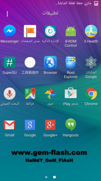

    بعد تركيب الروم
    سنلاحظ عدم وجود اي برنامج من برامج جوجل
    مثل بلاي ستور والجوجل بلس والخرائط ... الخ

    تركيب برامج جوجل
    التركيب عن طريق الريكفري والروم به ريكفري معدل جاهز
    ستجد ملف باسم
    GoogleAppforBROM1.0
    ضع الملف في الذاكره الداخلية للهاتف بعد نقل الملف للجهاز اطفئ الجهاز بالكامل
    اضغط زر رفع الصوت وزر الهوم وزر الباور ليدخل الجهاز الى وضع الريكفري
    من الريكفري اختر
    Install ثم اختر الملف الذي نقلته للجهاز ثم اسحب السهم الازرق لليسار ليتم التثبيت
    انتظر حتى ينتهي التثبيت واختر بعدها
    Reboot System

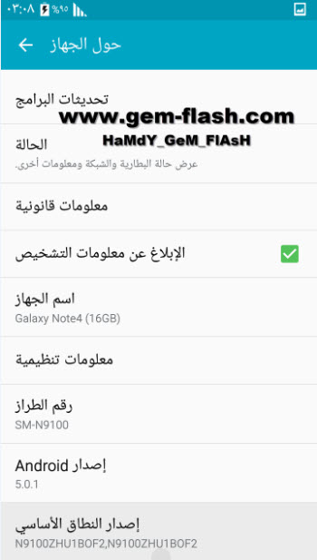

    بعد اعادة التشغيل ستجد جميع برامج جوجل بلاي رسمية حتي بعد الفورمات
    ومبروك عليك الهاتف عربي رسمي
    وجميع خدمات جوجل تعمل والشبكة تعمل علي جميع الشبكات
