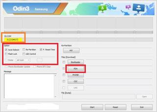

    تفليش ملف الركفري عن طريق برنامج الاودين واختيار ملف الركفري في خانة ap او pda
    ملاحظة يجب عليك ازالة الاشارة عن auto reboot من الاودين كما في الصورة
