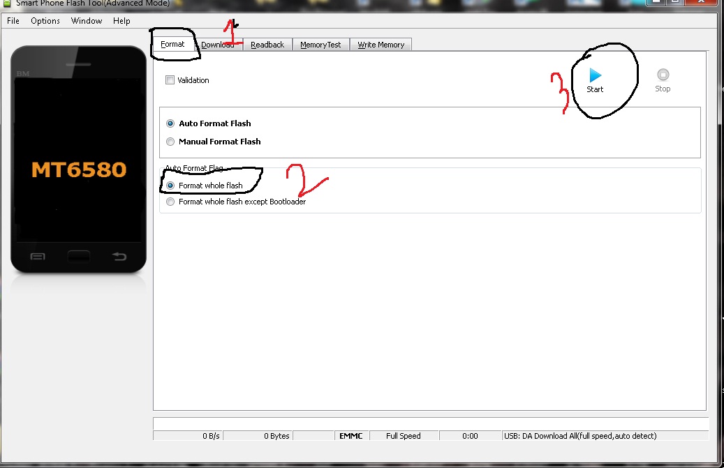

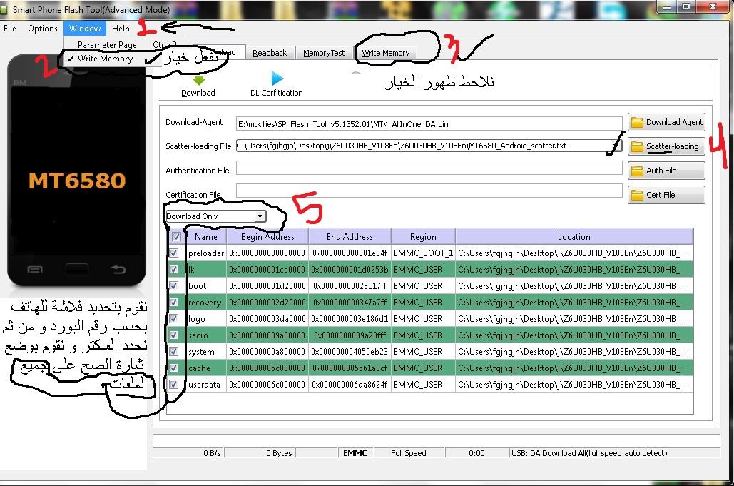

    حل مشكلة الموت من الوضع الاول و هي حالة التعرف على الحاسب ولاكن لا يقبل التفليش :
    حل المشكلة مصور
    من برنامج SP_Flash_Tool نقوم بضغط على زر ctrl+alt+v و من ثم التوجه نحوى الاعلى الى window
    و ثم تفعيل خيار write memory
    صورة رقم 1(جزء 3 ) موضوع هام عن MTK و كيف التعامل معه من 0 الى الاحتراف و كيفية تجنب الاخطاء
    الان نتوجه الى خيار الفورمات و نطبق شرح
    صورة 2(جزء 3 ) موضوع هام عن MTK و كيف التعامل معه من 0 الى الاحتراف و كيفية تجنب الاخطاء

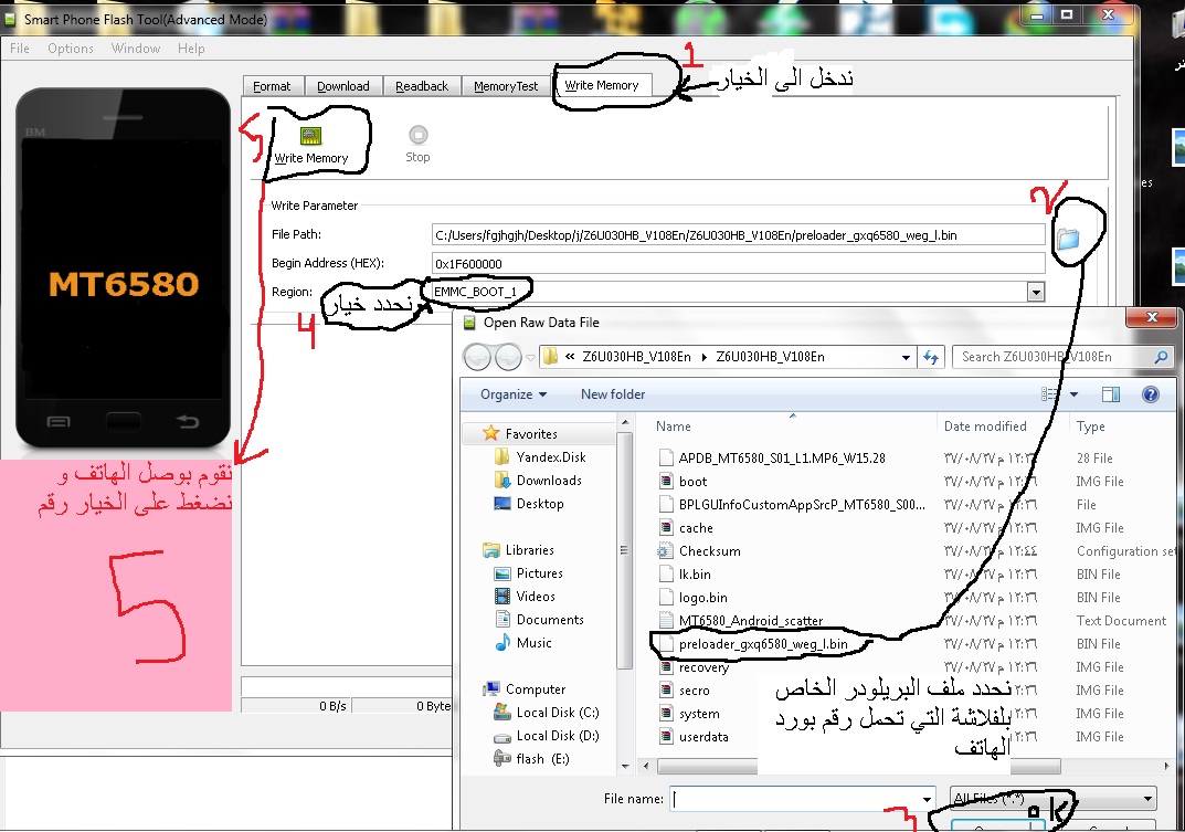

    الان بعد الفورمات نطبق شرح صورة رقم
    صور 3
    و الان نقوم بتفليش الهاتف ب الفلاشة المحملة ولاكن نفلش جميع ملفات الفلاشة و مبروك احياء الهاتف
    ملاحظة :
    الرجاء التقيد بفلاشة مسحوبة من هاتف نفسه او بفلاشة من رقم البورد او بفلاشة موثوقة
