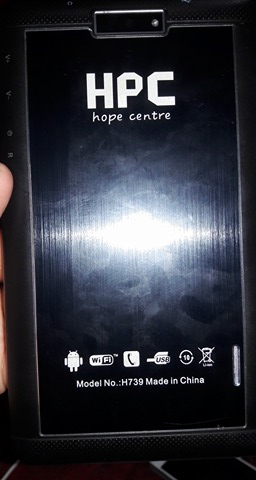

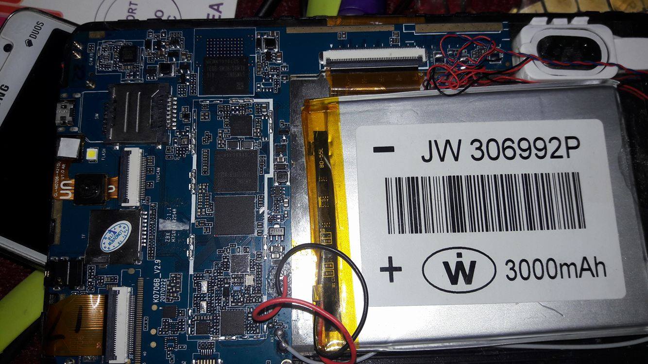

    سلام عليكم شباب احتاج فلاشة للتاب المذكور واليكم صور البورد من الداخل وصور ظهر الجهاز وانفو الميركل
    وفى انتظار ردودكم
