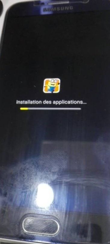

    اخواتى الاعزاء اليوم الحل الاقوى لعلاج مشكلة البيس باند وIMEI NULL لجهاز G920f حماية u4  u5  على اصدار 6 واصدار 7
    وهنا بدء الهاتف يدخل وينصب التطبيقات وتمت العملية بنجاح

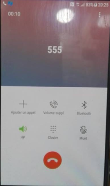

    ورجوع السيريال
    ودة الصورة للنجاح
