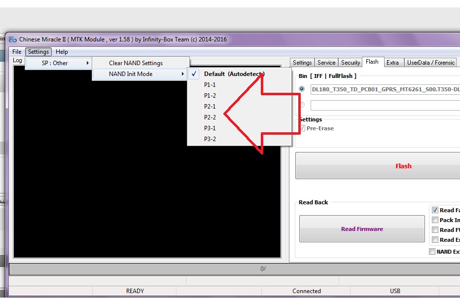

    افتراضي ارجو المساعده مشكلة في الدنجل
    Operation : Check / Read Info [ v1.58 ]
    1. Power Off Phone , Remove battery , Insert back
    2. Insert USB cable. In some cases require hold BootKey
    Wait for phone...
    Phone found! [ 5 ]
    Sync...
    Inital Boot Ok!
    BB_CPU_PID : 6572
    BB_CPU_NME : [MediaTek] MT6572_S00
    BB_CPU_EXT : 0xCA01 , 0x8B00 , 0x0000
    Processing BROM stage
    Settings for BROM configured!
    SecCfgVal : 0x00000000
    BromVer : 0x00FF
    BLVersion : 0x0001
    Processing DA stage
    Sending and initialize DA ...
    Running DA ver.4.2 on BBID : 0x88
    NAND Flash : 009800BC009000660076001500010000
    eMMC Flash : NOT INSTALLED
    Initialize Memory ...
    DAgent sent , init HW now
    NAND FlashIC initialized
    [NAND] : FLASH_VEN : 0x0097 , NAND_UNKNOWN
    [NAND] : FLASH_DIE : 0098 00BC 0090 0066 0076 0015 0001
    [NAND] : FLASH_LEN : 0x20000000
    [NAND] : FLASH_EXT : 1000/0040/00/NIM_Px-1
    DEV RID : 0xBAFCEB9FB7814528BEF9D07EC78BEBB6
    INT RAM : 0x00020000
    EXT RAM : 0x10000000 [256 MiB]
    BOOT TYPE : NAND_FLASH_BOOT
    SOC VERIFY : C1
    Boot Ok!
    Info read not done Erased/damaged phone?
    You can change settings : Settings -> Other -> NAND init Mode
    Done!
    Elapsed: 00:00:13
    Reconnect Power/Cable!

    جهازك NAND
    قم بتغيير الضبط كما في الصوره

    طب ما الضبط معمول فعلن زي الصوره

    حتغير من
    P1 حتي تصل P3
    وكل مره تعمل انفو حتي الهاتف بعمللك انفو كامل
    وفي الغالب جميع البروسسسرات مدرعومه علي
    p1-2
