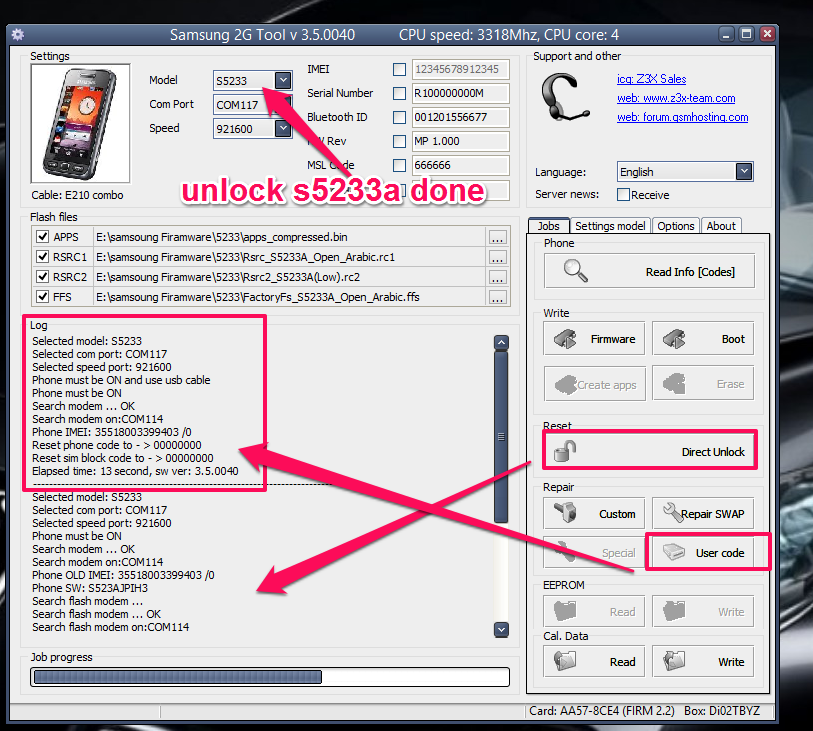

    تتم عملية فك الشيفرة او مايعرف بقفل البطاقة للهاتف وهو مفتوح
    من واجهة العملاق Z3X واختيار موديل S5233 ثم كوم البوكس
    وهنا فى طريقتين لفك القفل
    1- USER CODE
    هتوصل كابل E210 بالهاتف وهو مفتوح هيتعرف وهيقرأ كود قفل البطاقة كما بالصورة
    2- DIRECT UNLOCK
    هنضغط عليها ونوصل الكابل بالهاتف وهو مفتوح ايضا هيتعرف ع المودم وال USB وهيفك القفل
    تجارب بسيطة لكن بتفيد ناس كتير مبتدئين
