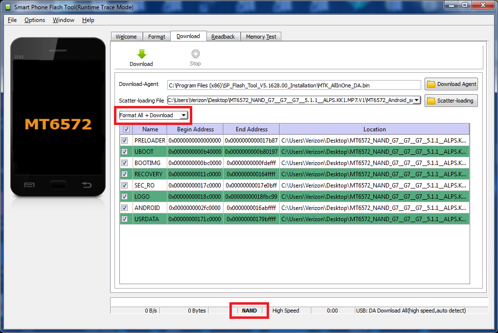

    ملاحظة : ذاكرة الجهاز NAND وليس EMMC ؛ التفليش يتم عن طريق SP-Flash-Tool كما يلي
