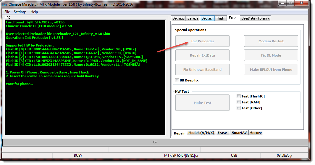

    لا تقلق المشكلة محلولة بإذن الله
    فقط اكتب املف البيلودر من الباكاب ثم أعد الفورمات تنحل معك المشكلة بإذن الله
    لو ما عملت باكاب هذا هو الملف مجرب من قبلي

    [FONT=""][COLOR=""][SIZE=""]بعد الانتهاء من الفورمات اضغط على الباور ثم اترك الجهاز قليلا وسيعمل باذن الله ولا تنسى اعلامنا بالنتيجة[/SIZE][/COLOR][/FONT]

    جزاكم الله خير على الرد . ولكن البوكس لا يستطيع التعرف على الملف وذلك لان الملف غير كامل ( مساحته صغيرة جداً ) أعتقد أنه لا بد أن يكون 8 ميجا فأرجو من جنابكم إعادة رفع الملف ولكم جزيل الشكر ....

    الملف سليم اخى الكريم وتم تجربتو

    الف الف الف شكر يا جمااااااااااااعة تم اقلاعها بنجاااااااااااج
