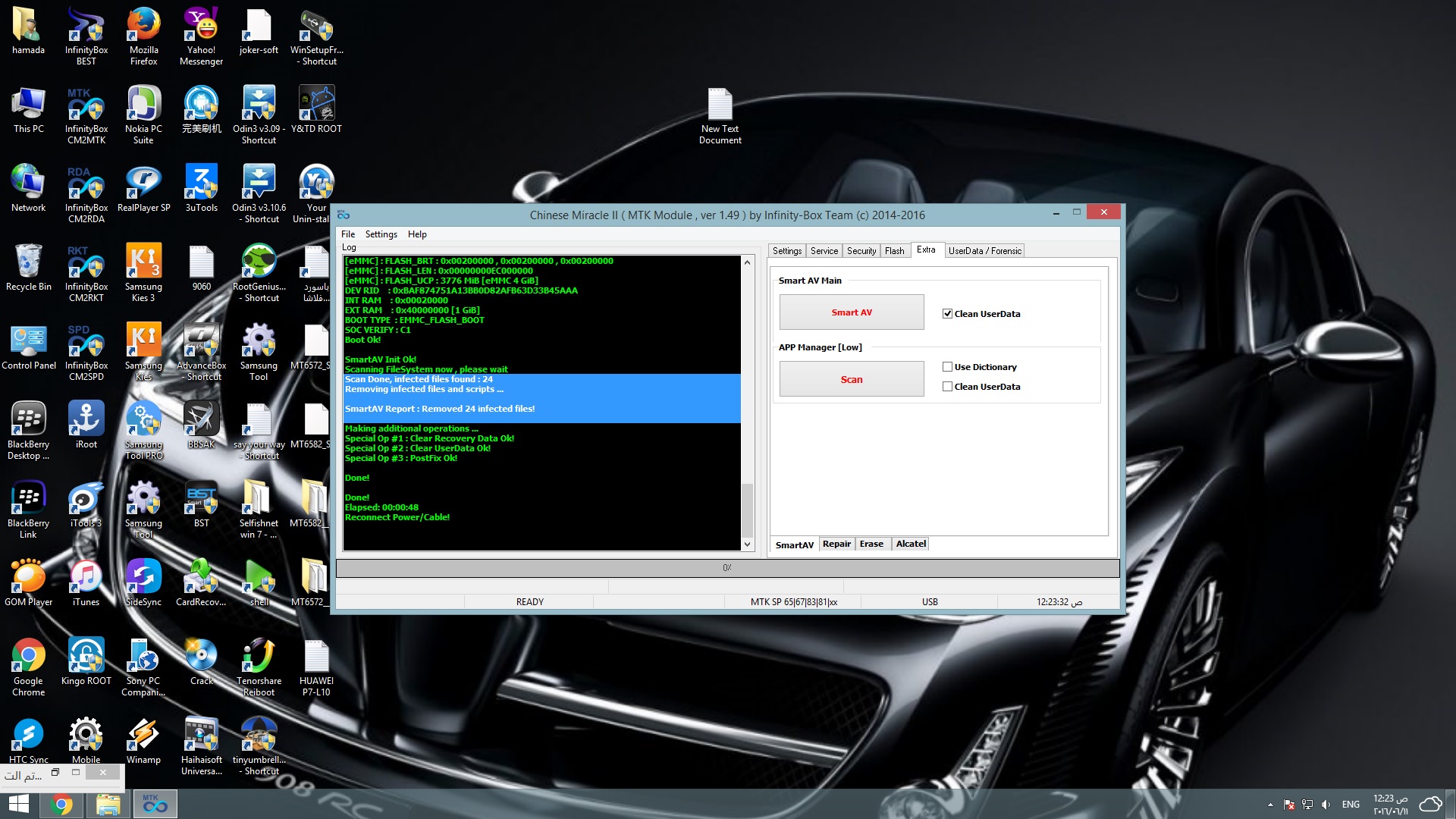

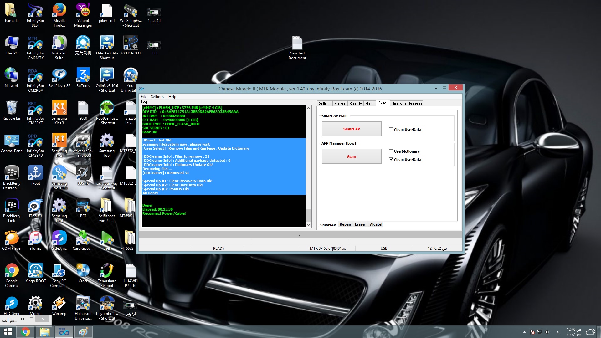

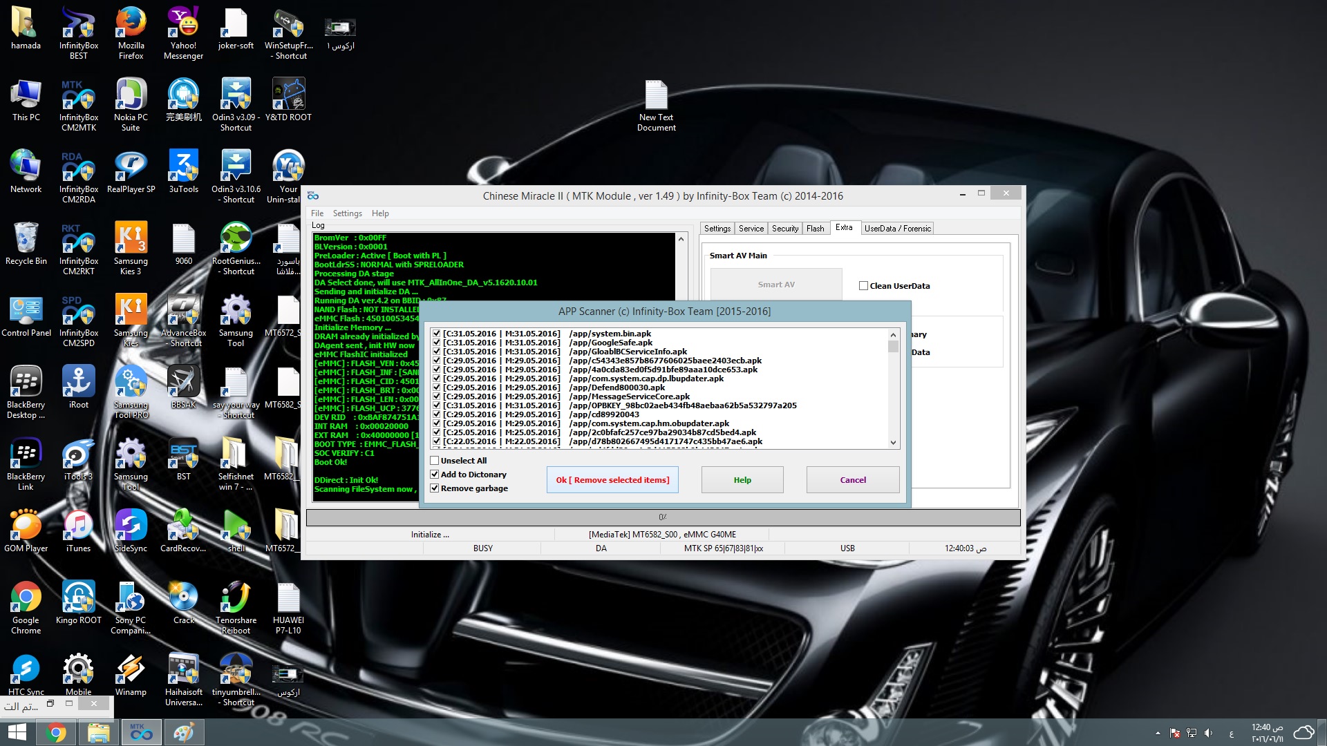

    الجهاز دا جاى ملغم فيروسات زى ماهنشوف مع بعض بالصور والحمد لله تم حذف جميع الفيروسات بنجاح Archos 64 Xenon على الدونجل الرائع والمتميز انفينتى
    خطوات العمل لاى جهاز مفيروس قاعدة أساسية فى العمل عندى
    1- انفو كامل للجهاز
    2- سحب فلاشة كاملة لتفادى أى مشكلة بعد عملية المعالجة والحذف
    3- سحب ملف nv لتفادى مشاكل السريال والشبكة
    4-مرحلة معالجة الفيروس والحذف بنجاح
    5- فورمات للجهاز ومبروك عليك
    ملف nv مسحوب من الجهاز اهداء لكل الجيم فلاش
    http://www.4shared.com/zip/OYjD7FSAba/NV-Archos_64_Xenon.html
    فلاشة اسكاتر مسحوبة بعد اتمام العملية نظيفة 100%
    http://www.4shared.com/archive/gXS2kEt-ce/MT6582__archos__Archos_64_Xeno.html
