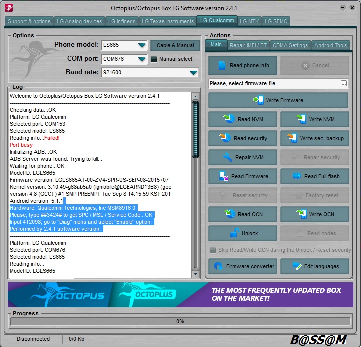

    في محاولة فك شفرة LS665
    توقف علي طلب كتابة كود فلي الهاتف ولا يكمل عملية الفك كما بالصورة
    Checking data...OK
    Platform: LG Qualcomm
    Selected port: COM11
    Selected model: LS665
    Reading info...
    Initializing ADB...OK
    Waiting for phone...OK
    Model ID: LGLS665
    Firmware version: LGLS665AT-00-ZV4-SPR-US-SEP-08-2015+07
    Kernel version: 3.10.49-g68ab5a0 (lgmobile@LGEARND13B8) (gcc version
    4.8 (GCC) ) #1 SMP PREEMPT Tue Sep 8 14:15:59 KST 201
    Android version: 5.1.1
    Hardware: Qualcomm Technologies, Inc MSM8916 0
    Please, type ##3424# to get SPC / MSL / Service Code...OK
    Go to "Diag" menu and select "Enable" option.
    unlock LG LS665 done فك شفرة وحل مشكلة عدم استكمال القراءة
    والحل لهذة المشكلة
    عمل روت للجهاز (kingroot)
    شحن الجهاز 100%
    تنفيذ ما يطلبة البوكس بكتابة الكود واختيار وضع التصحيح
    تغيير وضع توصيل الهاتف بالجهاز الي الشحن فقط
    وبإذن الله ينفك معك كما حدث معي
