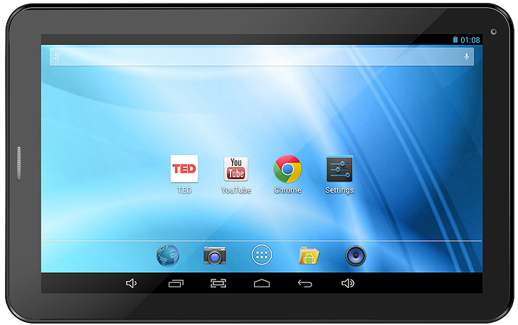

    حل مشكله فقد البوت لتابلت GTAB   b86v_mb_v1.3 _20150727
    اعزائي اعضاء منتدي الجيم فلاش
    حبيت اقوم بطرح مشكله واجهتني بصوره كثيره في اجهزه التابلت الصينيه ذات المعالج
    mediatek
    طبعا مشكلتنا اليوم علي التابلت
    GTAB
    رقم البورده
    gtab b86v_mb_v1.3 _20150727
    info
    EMMC Size: 0x00EC000000
    Flash Type: EMMC
    INT/EXT RAM Size: 0x0+0x0
    Reading infr(EMMC)...
    USRDATA BaseAddr:0x44540000 Size:0x40000000
    FAT BaseAddr:0x84540000 Size:0x66BC0000
    BaseAddr:0x0 Size:0x0
    >>Done.
    طبعا غابيه مشاكل العينه دي بتكمن في السوفت وير وفي السوفت في مجموعه كبيره منها بتفقد بوت
    ومابترضي تقبل اي بوت حتي البوت العملنا ليه باكب بيقشل التفليش علي ال
    CM2
    والفلاش تول بانواعه ومايرضي يعمل مسح الفلاشه
    اما علي الميركل بيقل الفلاشه عادي والفلاشه المنزله من النت لنفس الجهاز
    ونتفاجأ بان الجهاز برضه فاقد بوت
    والحل هو بوت لودر مناسب

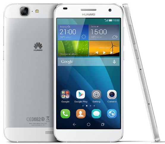

    طبعا بعد تجربه اكثر من342 ملفPRELOADER مختلف تم التوصل الي الملف المناسب
    وهو عباره عن
    PRELOADER جهاز هواوي G7
    طبعا الملف تم تجربته علي اكثر من جهاز ونجح
    لتحميل الملف من هنا
    وطبعا كالعاده الباسورد
    www.gem-flash.com
    تقبلو تحياتي اخوكم تاج الدين
