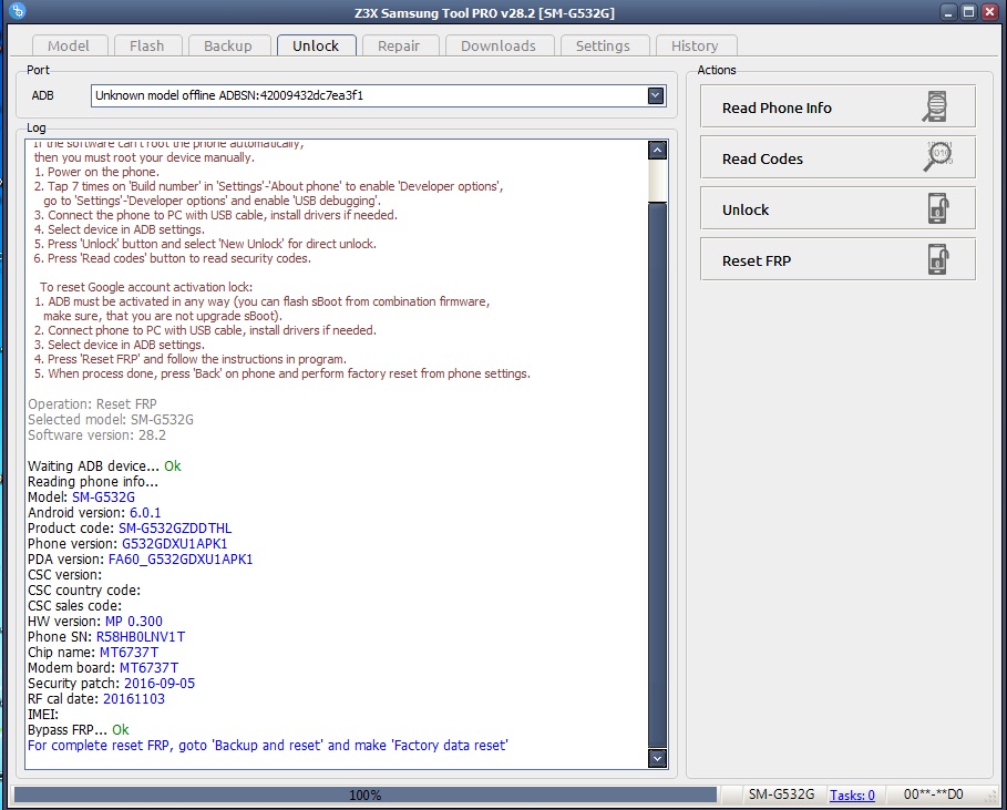

    الجهاز جاي واقف علي مثلث مش بيفتح او يدخل ريكفوري
    و عليه FRP
    فلشته روم كومبينيشن
    COMBINATION_OXE_FA60_G532GDXU1APK1_OXEFA60
    و عملت ريسست علي بوكس الزد 3 اكس تمام و لكن ما زال frp ON
    بيدخل علي الريكفوري مود عادي و بيفتح بالروم الكومبينيشن بس مفيش OEM UNLOCK في وضع الديفلوبر

    اخي بعد الكومبنيشن فلش الروم الاصلي كامل
    ثم للFRP تفلش ملف boot + recovery من الكومبنيشن
    وعمل فورمات من الركفري ثم علي الz3x reset frp

    هو ده فعلا الي عملته جربت أكتر من روم كومبينيشن من سبورت الزد 3 لغايه ما ظبط معايا
    COMBINATION_OXE_FA60_G532GDXU1AQC1
    بعد تفليش كامل الكومبنيشن ده و عمل ويب كامل من الريكفوري
    (طبعا فك الايميل بيدي تمام و هو لسه موجود)
    فلشت الروم ده علي الزد 3
    G532GDXU1AQC1_OLB1AQC1_6.0.1
    بعدها ويب تاني من الريكفوري و تفليش ملفي
    Preloader & boot from combination rom
    FRP Done z3x pro v 28.2
    و ظبط تمام الحمد لله سوفت و FRP
