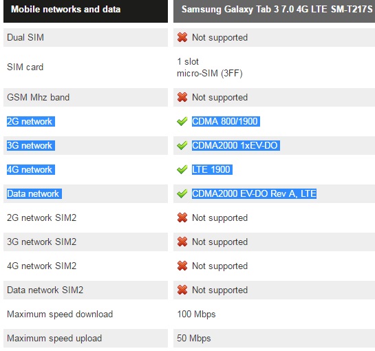

    ملحوظه اخي هذا التابلت CDMA و علي حسب ما اعرف لا يوجد شبكة CDMA في الدول العربيه الا في اليمن حاليا
    و حضرتك من تونس

    غيرمدعوم اجاني نفسو حاولت مازبط معي

    اخي اجاني نفس تاب لاتتعب نفسك شبكة مافي بدول العربية غير اليمن
