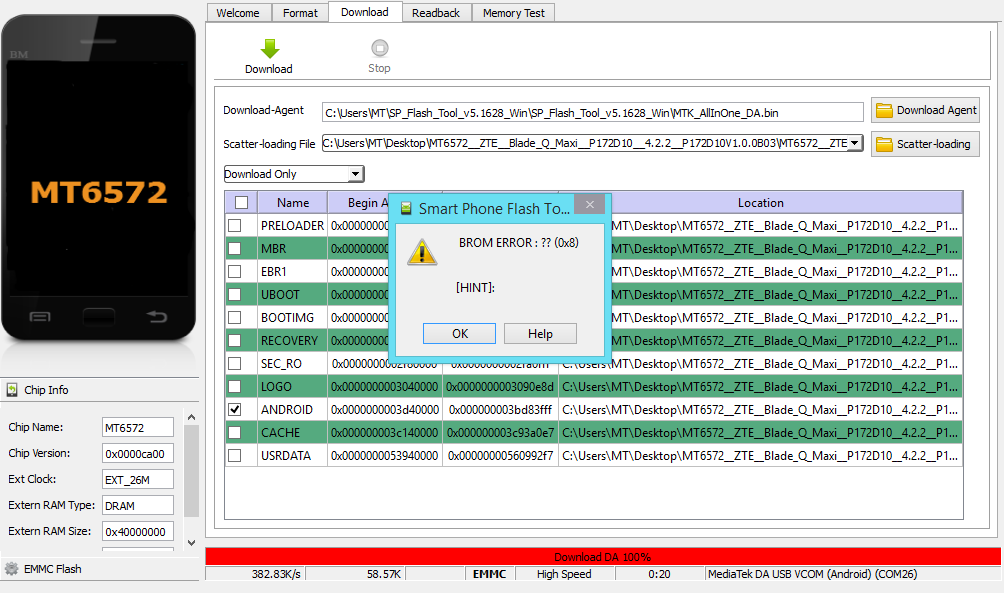

عند تفليش الهاتف يعطي هذا المشكل الهاتف Zte blade q mqx
تم تجريب اكثر من فلاشة
مشكل في تفليش ZTE
نفس المشكل على الميراكل و cm2 و الفولكانو
لوج العملية

Repartition Failed! Something wrong with HW or BL? Try make "Flash Erase" first!
Operation Failed
