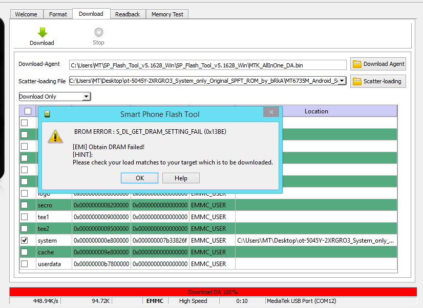

    السلام عليكم الهاتف هو شبيه alcatel pixi 4 5045x
    نوع الهاتف rise 51 5045y
    جؤيت 3 فلاشات للهاتف تعطي هذا المشكل على الفلاش تول عند الوصول الى 80 في المئة
    مشكل في تفليش هاتف orange rise 51
    الفلاشات لا تعمل لا على cm2 ولا miracle اشستغلت فقط على الفلاش تول
