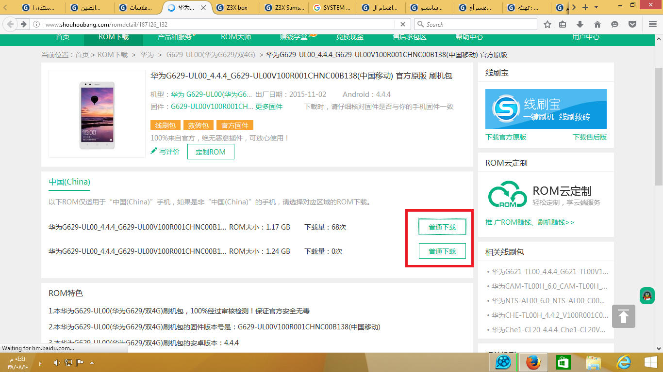

    مشكور اخي ممكن رابط مباشر الموقع صيني وانا لااعرف فن العون

    التحميل في احدي الخيارين
    دول
    فلاشة هواوي  G629
    التسجيل في منتدى الجيم فلاش
    http://www.gem-flash.com
    GEM-FLASH Store
    GEM-FLASH Server
