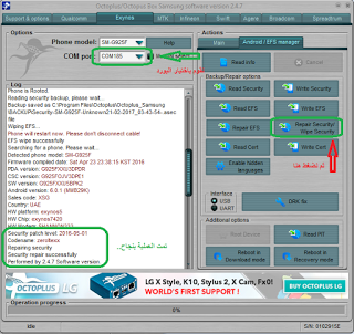

    ونختار الكوم ثم نقوم بالضغط على زر
    Repair Security
    كما في الصورة التالية:
    حل لمشكلة تصليح ايمي للجهاز S6-edge SM-G925F وحل مشكلة } Cheking NV data error

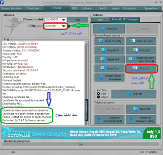

    الان وبعد اصلاح البيسباند يجب علينا كتابة ملف سيرت للتحميل
    cert-sm-g925ft_359521061219780.cert
