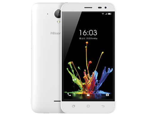

فلاشة حصرية لجهاز Hisense L675AE
الفلاشة مسحوبة سكاتر عن طريق CM2
ومرفق معها ملف NVRAM
للاسف لا يوجد انفو على الميراكل
الانفو على CM2
Created by Infinity-Box (c) Chinese Miracle II (c) 2016
Device Brand : Hisense
Device Model : HS6735MT
Device CPU : MT6735
Device IntName : L675AE
Device Version : 6.0
Device Compile : 02/12/2016 03:14:07
Device Project : alps-mp-m0.mp1-V2.39.1_hisen6735.35u.m0
Device ExtInfo : Hisense L675
