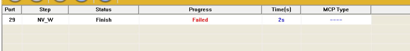

    اقتباس المشاركة الأصلية كتبت بواسطة hafidslim مشاهدة المشاركة
    حاول بي spd upgrad
    مساعدة في خطأ اثناء التفليش

    اقتباس المشاركة الأصلية كتبت بواسطة LYON مشاهدة المشاركة
    ماهو الموديل؟
    وهل الجهاز ات على هذا الوضع؟
    نعم على هذا الوضع
    الجهاز اخده الزبون
    آسف على التأخر بالرد
