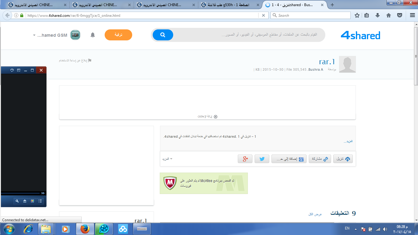

    احفظ الاصلية مرر اندرويد ويوزرداتا
    http://www.4shared.com/rar/6-0mggTjce/1_online.html
    باسورد
    1997

    اخي يقولون لي غلط في الباس وورد

    الباسورد هو
    bushra gem-flash.com

    الله المستعان اخي ولا هذا ايضا

    اقتباس المشاركة الأصلية كتبت بواسطة benjija مشاهدة المشاركة
    اخي متاكد الباسورد هو
    حتي شوف
