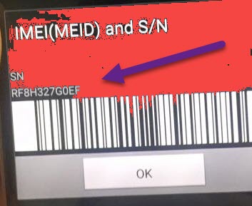

    طبعا الهاتف سياتي بهذه الطريقه عندما يفقد البيسباند والسيريال
    شروحات طريقه اصلاح imei and baseband unknown  للهاتف العنيد S7 Edge G935f
    وكما هو معروف الهاتف S7 و S7 EDGE لا يمكن كتابه سيريال لهما الا نفس السيريال الاصلي
    لكن ما عليك تابع معي الشرح الاتي لعلاج هذه المشكله :-
