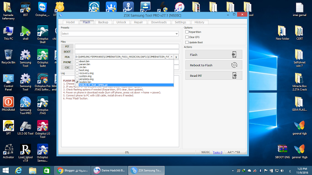

    اولآ : علينا تحميل هذا الروم
    https://my.pcloud.com/publink/show?c...gKTzdoxhnpHVCy
    ثانيآ : ندخل الهاتف وضع الداولند مود ونفتح واجهة بوكس Z3X
    ونختار الروم التي حملناها
    ونحدد من الروم فقط ملف المودم كما في الصورة
    طريقة تغير الايمي لسامسونج SM-N920CD DUOS وعمل PATCH CERT
    ونفلش المودم

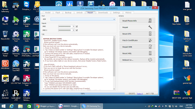

    بعد اقلاع الهاتف نختار من واجهة Z3X موديل SM-G920FD
    ونقوم بكتابة الايمي الاول والثاني
    بعد كتابة الايمي
    ننتقل من واجهة Z3X الى موديل SM-N920C
    ونقوم بعمل PATCH CERT
    ومبروك تم حل المشكلة
