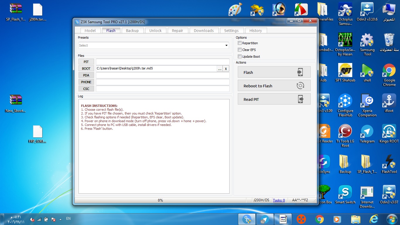

رابعا- افتح البوكس (أي بوكس) فرضا z3x وضع الملف في خانة BL وفلش الجهاز
طريقة عمل   UNLOCK وRESET FRP لجهاز  J200Hعلى الجيم

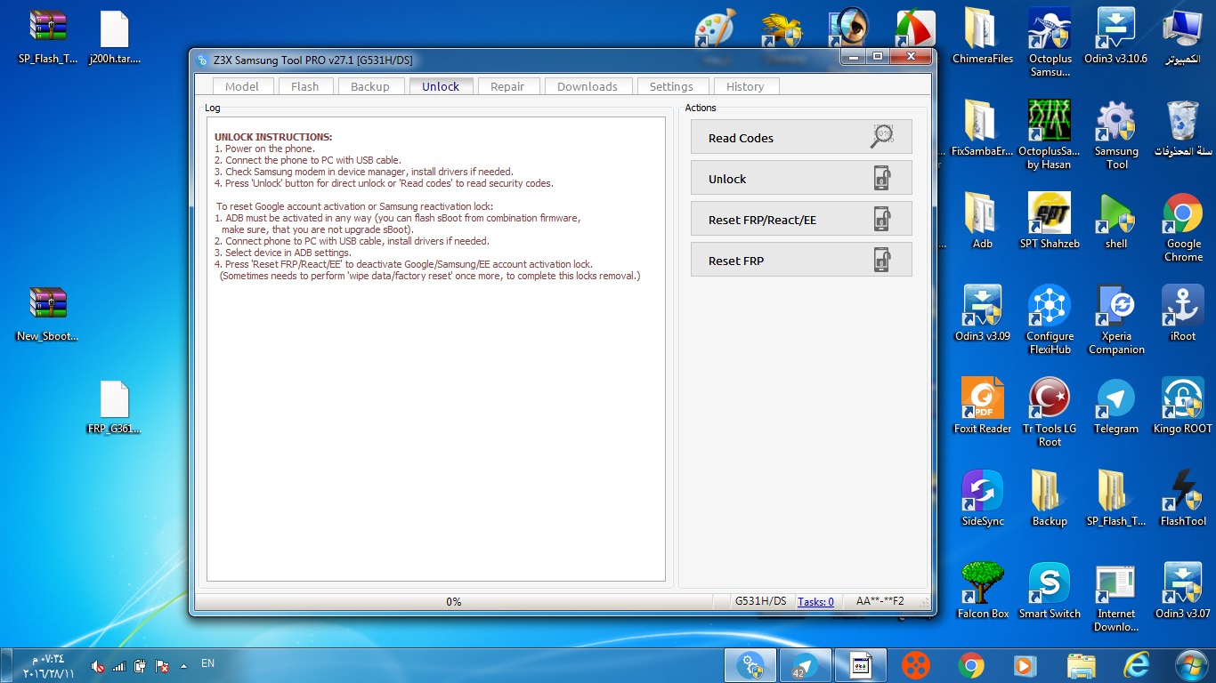

خامسا- ضع على البوكس موديل G531H واضغط Unlock
ومبروك عليك فك قفل الشبكة .

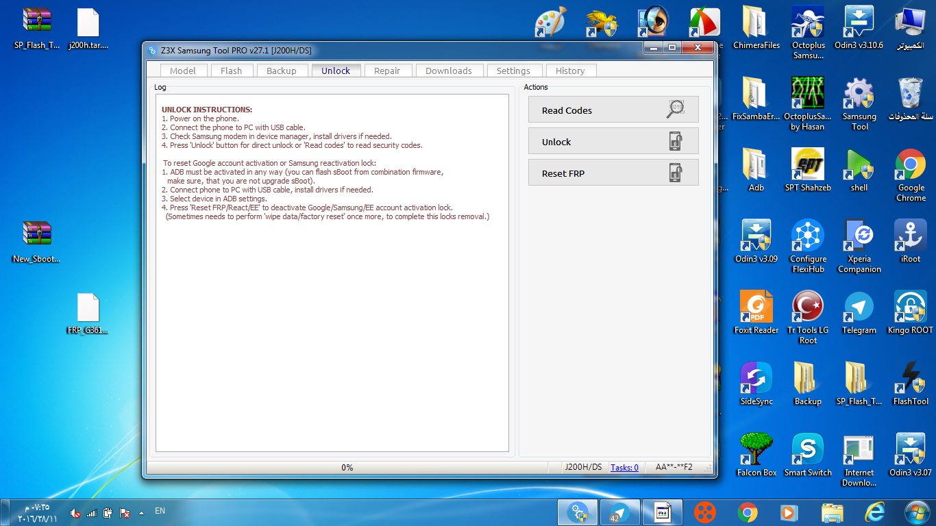

أما بالنسبة الى فك قفل جوجل اكونت RESET FRP
1- نقوم بتفليش نفس الملف المذكور أعلاه .
2- ضع موديل الجهاز النظامي J200H
3- اضغط RESET FRP
ومبروك عليك حذف الحساب
