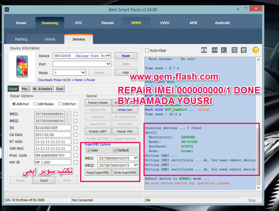

    الجهاز دا جاى ايمى 00000000000/1
    خطوات العمل
    روت للجهاز هنفلش ريكفرى معدل بخانة ال PDA
    ونحط برنامج سوبر يوزر ع كارت ميمورى ونفلشو من الريكفرى
    تحميل الملفات المطلوبة
    من هنا
    هنفتح واجهة البيست سامسونج ونكتب سوبر ايمى للجهاز
    ومبروووك عليك الايمى فى دقيقة واحدة يابوب
