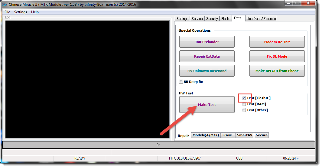

    طيب ايه العمل دلوقتى
    اولا اعمل اختبار للذاكرة الداخلية للتاكد من سلامتها ذى الصورة كدا
    مشكله مع HTC 310
    فى حالة التاكد من سلامة الذاكرة الداخلية حمل هذا الاصدار من الفلاش تول وهو الوحيد الذى يتعامل مع الاجهزة العنيدة ومنهم هذا الجهاز
