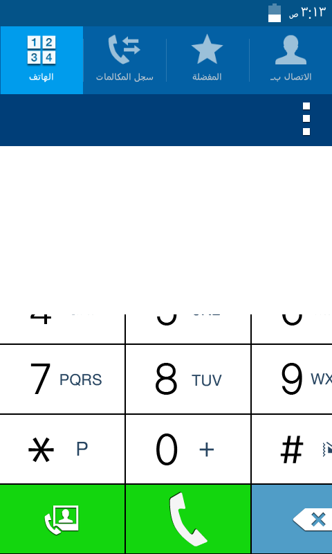

    فيه عندي جهاز سمسونك GT-9060I كان واقف على اللوكو
    بعد مامرت ملفاة د
    USRDATA BaseAddr:0x44540000 Size:0x2C000000
    شتقل لاكن مافيه صوت و لا شبكة
    بعدين مررت فلاشة كاملة بهذه البيات التالية
    CPU: MT6572 SW:0000 Ver: CA01
    Downloading Boot8 ...
    EMMC Size: 0x00E6800000
    Flash Type: EMMC
    INT/EXT RAM Size: 0x0+0x0
    Reading infr(EMMC)...
    FAT BaseAddr:0x70540000 Size:0x751E0000
    BaseAddr:0x0 Size:0x0
    >>Done.
    اشتغل تمام فيه شبكة لا كن مافيه صوت
    جربت افلش ملف اندرويد و اليوزر من فلاشة سمسونك G350H
    واخير شتقل الصوة
    لاكن الصورة طلعت امخربط
    رجاء المساعدة في حل هذه المشكلة
    ولا فيه شبكة
    اريد المساعدة رجاء
    وهذه هي بيات الهاتف لأصلية
