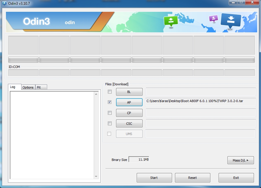

    3- نقوم بتفليش الجهاز بملف الريكوفري المعدل بدون فك الضغط عنه بأستخدام الاودين Odin3_v3.10.7 او الاحدث
    ويتم وضع الملف في خاانة AP كما في الصورة

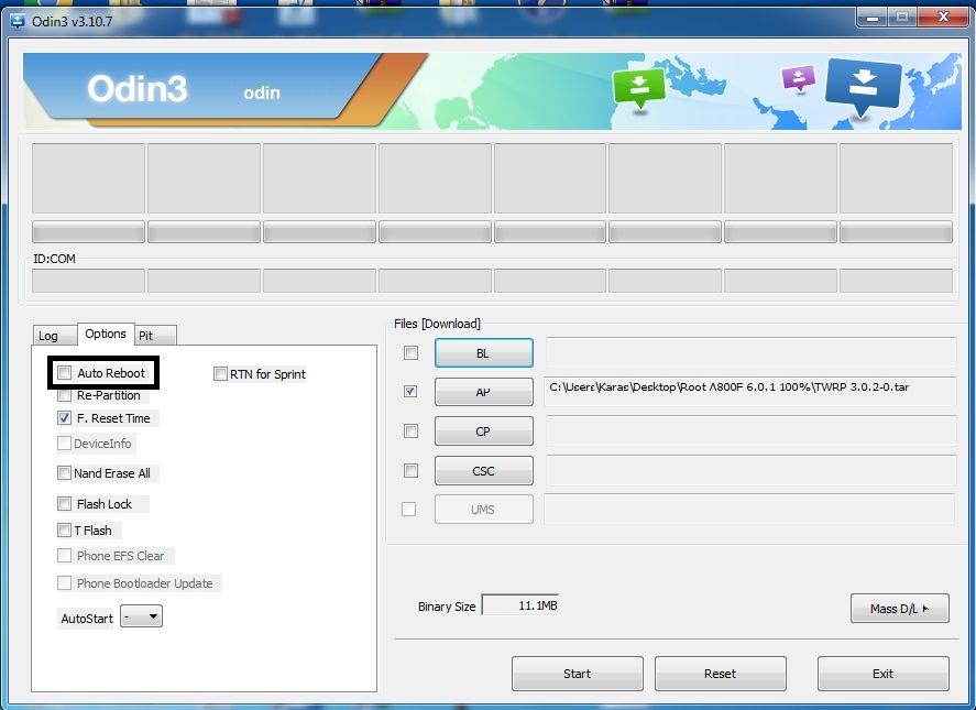

    وكذلك ازالة التعليم من على Auto reboot
    كما في الصورة
    روت A800F مارشملو مضمون 100%
    بعد الانتهاء من التفليش نلاحظ عدم عمل ريستارت للجهاز افصل الكابل من الجهاز بعد انتهاء الفلاش بظهور عبارة successful 1 وfail 0
    وبقائه على وضع التفليش وكذلك خط تقدم التفليش واقف على النهاية لاتقلق
    وسيتم اخراجه من وضع الداونلود
