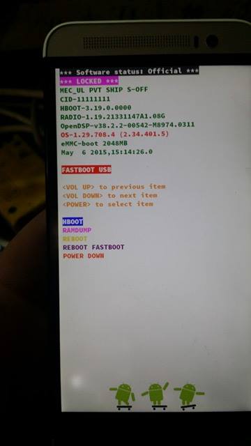

    ​ممكن صورة من فاست بوت مود

    [IMG]01591966333502222518 thumb[/IMG]
    148
    شكرا للمتابعه حضرتك ودى الصوره

    شو مشكلة الجهاز اخي
    جيم فلاش = هوستينج العرب
    148
    مشكله بيفتح ويقف على كلمه htc ويفضل واقف على كده هجرب وهرد عليك
