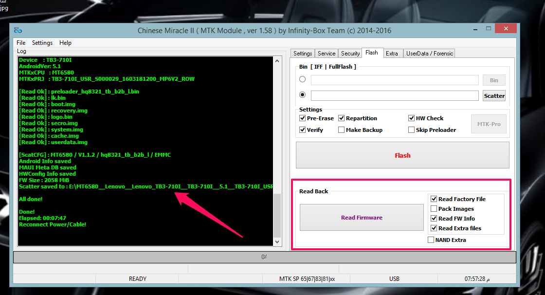

الفلاشة مرفوعة قبل كدا ع المنتدى من حبيب الملايين أستاذى الفاضل -سعيد خيرالله
لكن جالى جهاز من يومين زيرو بالكرتونة وعلية حساب جوجل محبتش أسيبو يخرج من غير ماسحب منة الفلاشة

فلاشة مسحوبة Lenovo_TB3-710I
صورة من سحب الفلاشة

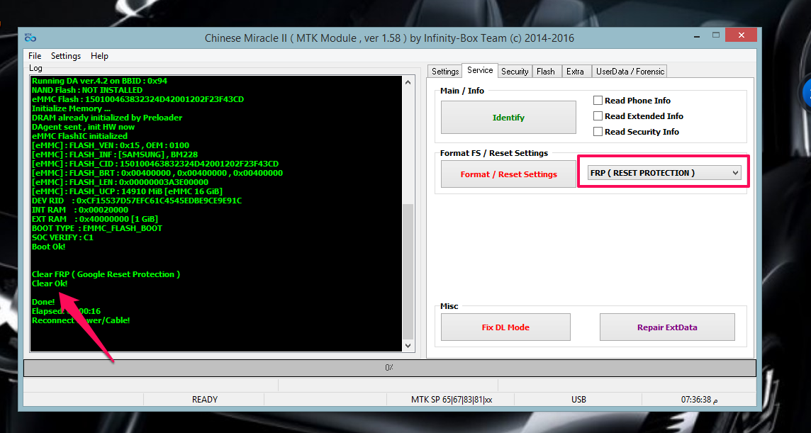

وصورة لتخطى حساب جوجل
