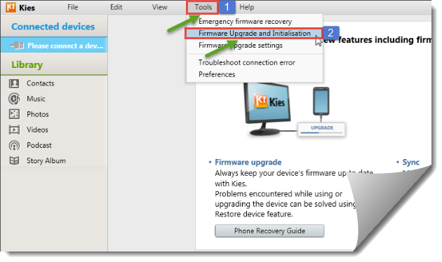

    ثاني شيء يجب فتح البرنامج والاتجاه إلى قائمة Tools واختيارFirmware upgrade and initialisation
    كيفية إسترجاع روم المصنع الأصلي لهواتف سامسونج لحل جميع مشاكل السوفت التي قد تواجهك

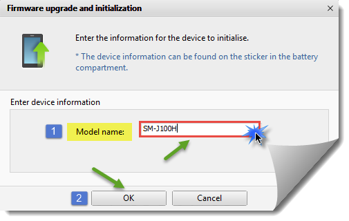

    عند الضغط على خاصية
    Firmware upgrade and initialisation تظهر لنا نافذة تخبرنا بإدخال موديل الجهاز ... نقوم بكتابة الموديل المطلوب كما في الصورة

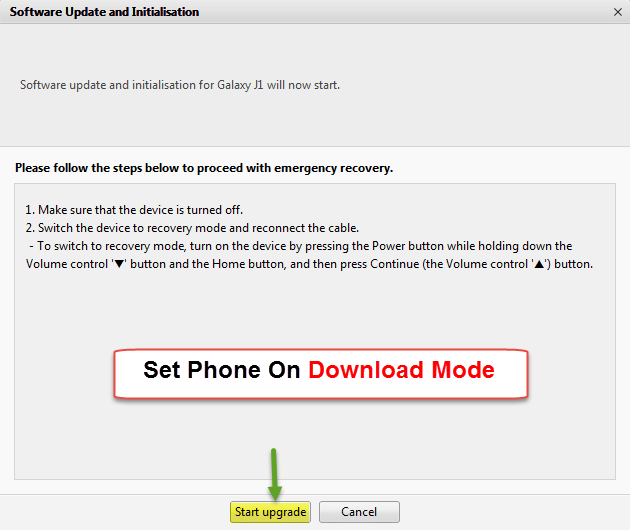

    ندخل الهاتف إلى وضع Download Mode ونصله بالحاسوب بعد مايتعرف عليه الجهاز سيتم تفعيل خيار Start Upgrade
