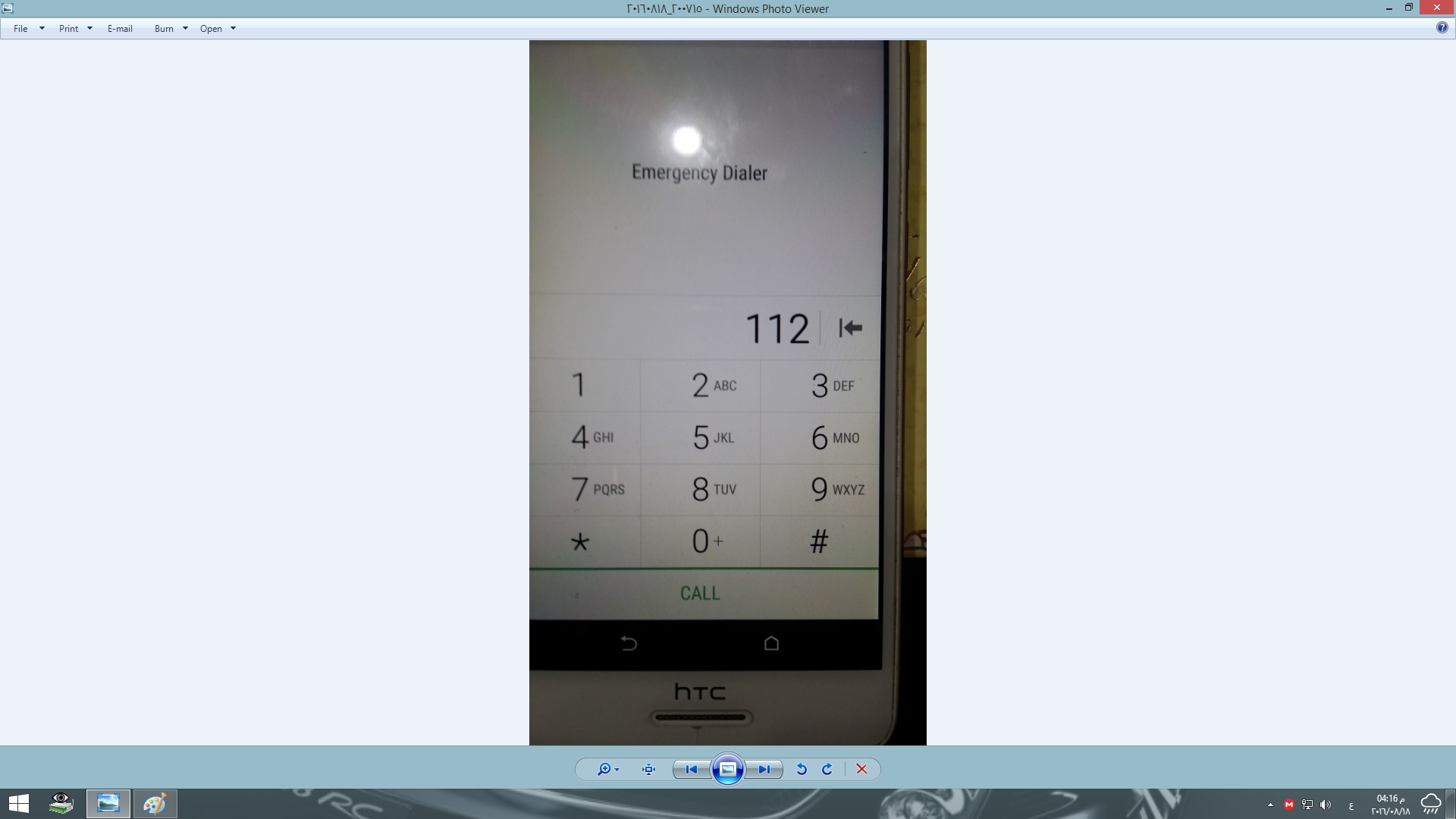

    2-هنطلب مكالمة طوارىء وليكن 112

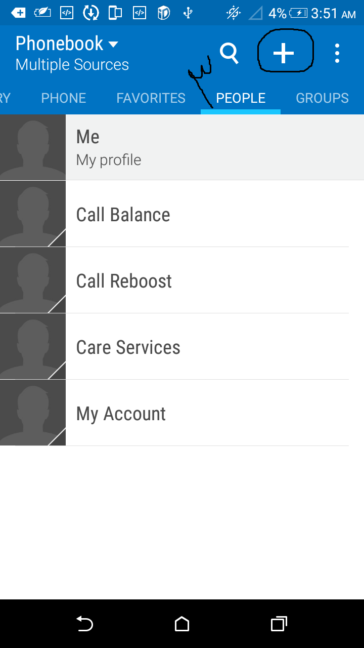

    3- الخطوة دى بسرعة جدا جدا تغط ع 3 نقط ع اليمين تحت ثم تختار PEOPLE
    تخطى جوجل أكونت HTC D728H  FRP DONE

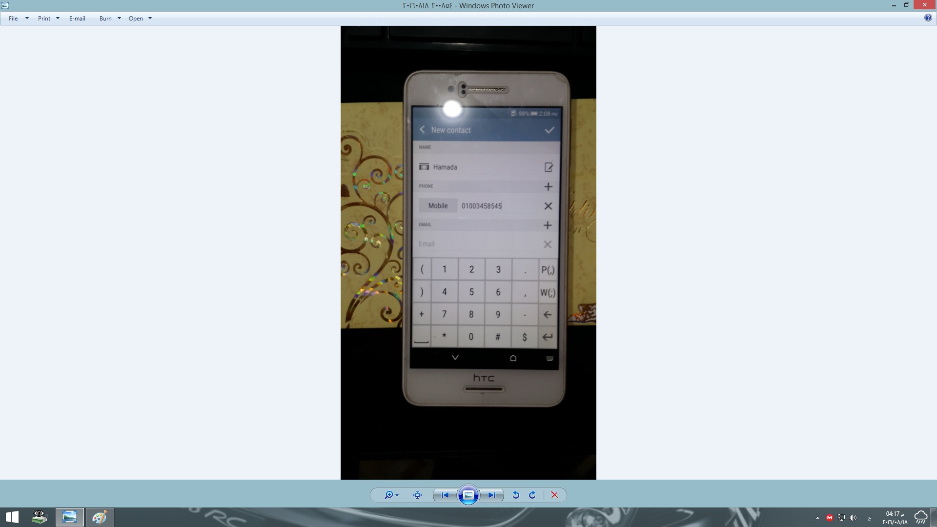

    4- تعمل اضافة لاى اسم باى رقم
    تخطى جوجل أكونت HTC D728H  FRP DONEتخطى جوجل أكونت HTC D728H  FRP DONE
    وتعمل حفظ للاسم هتلاقى ظهر فى قائمة الاسماء هتغط علية ضغطة واحدة تفتح تفاصيل

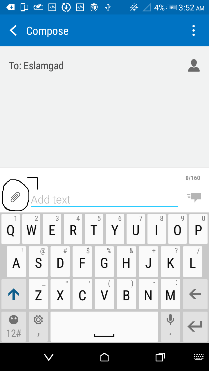

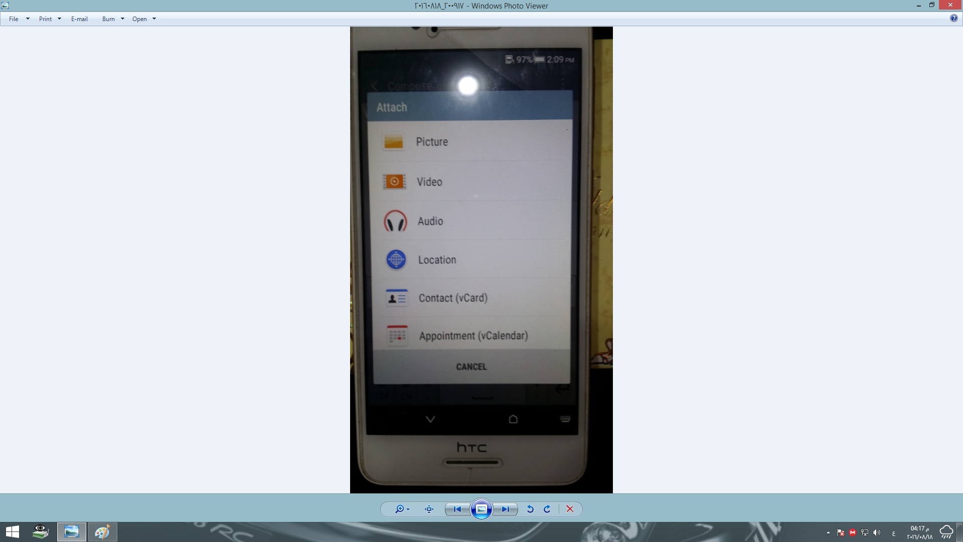

    تغط ع ايكونة الرسايل الى جمب كلمة PRIMARY على يمين الرقم هيفتح قائمة الرسايل نضغط على ارفاق ملف او اضافة ملف زى الصورة دى
    تختار رقم 4 فى الصورة لوكيشن
