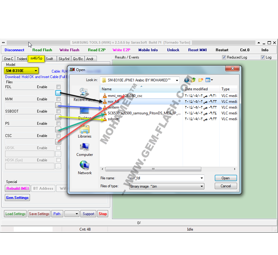

    ثانيا فتح واجــهه البرنامج الخاصه باجـهزه سامسونج وترتيب ملفات الفلاشه كما موضح علي الصوره
    شرح تفليش Samsung SM-B310E علي UFS X + الفلاشه

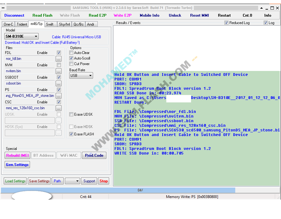

    ثم اعطاء امر تمرير الفلاشه وهو { Write Flash } للدخول لوضع التفليش علي الجهاز قم بالضغط علي زر ال OK في منتصف الجهاز ثم توصيل وصله ال USB
    مجرد تعريف البرنامج علي الجهاز سيبداء بتمرير الفلاشه للجهاز
    جاري تمرير الفلاشه

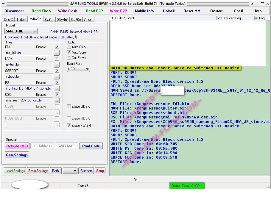

    تمت عمليه التفليش بنجاح
    الزمن المستغرق لتمرير الفلاشه اقل من دقيقتين فقط
