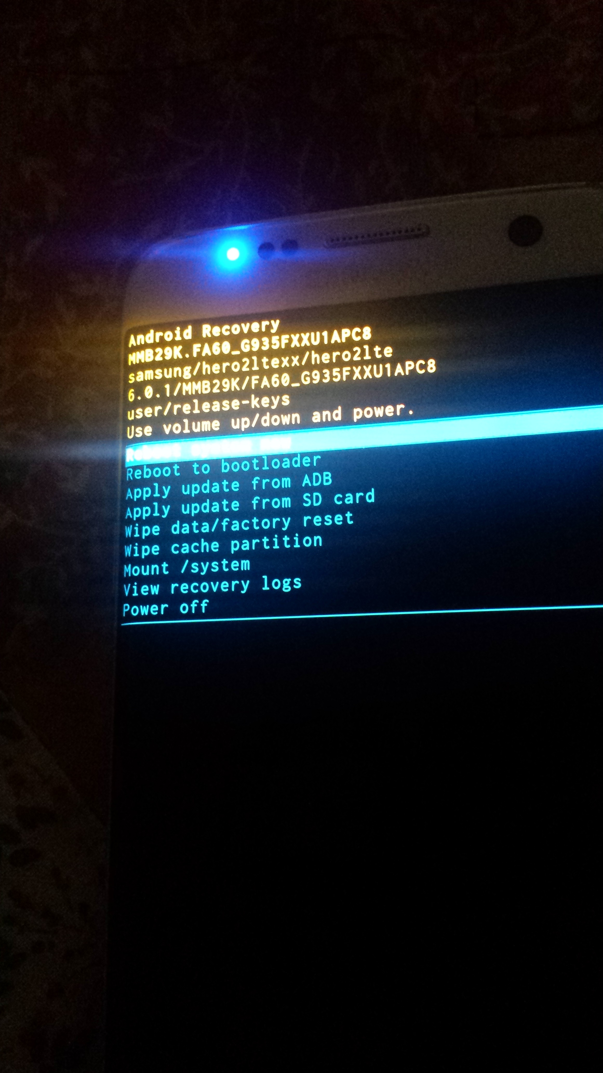

    عملو روت ع cf root
    واذا ما اقلع صور الهاتف من الريكفري وضعها هنا
