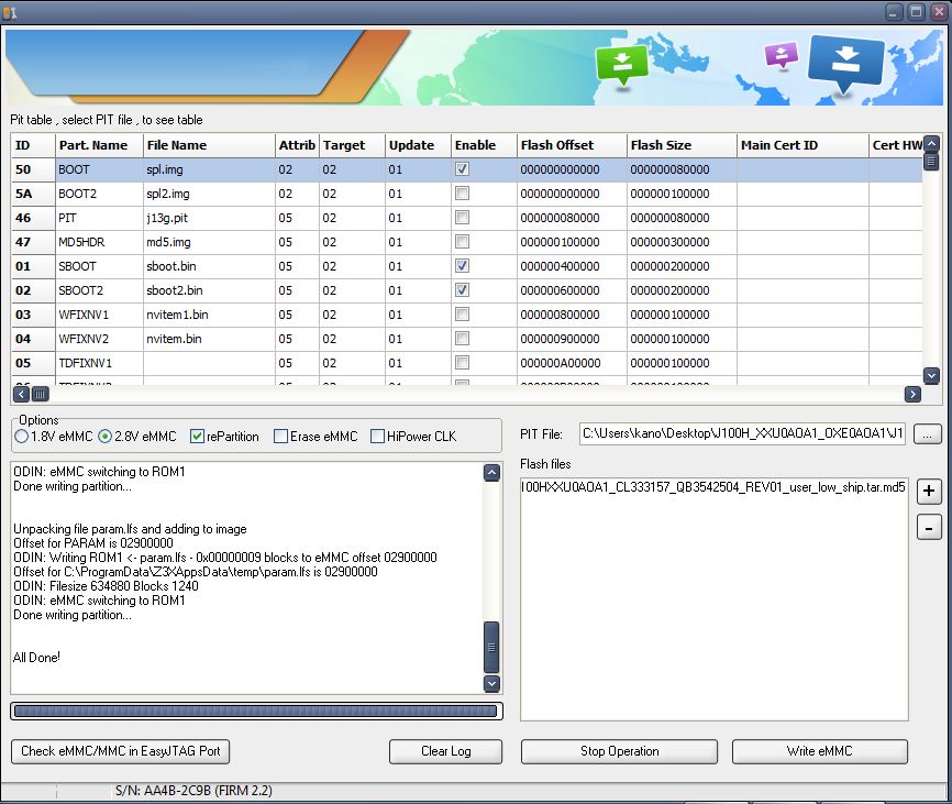

    السلام عليكم جهازg531h الزبون يقول قام بعمل ريبير ايمي فقطفى الجهاز يسحب صفر على الباور سبلاي وانا قمت بعمل اصلاح emmc على ايزي جتاغ وتمت العملية بنجاح تام ولكن الجهاز ضل طافي ويسحب صفر

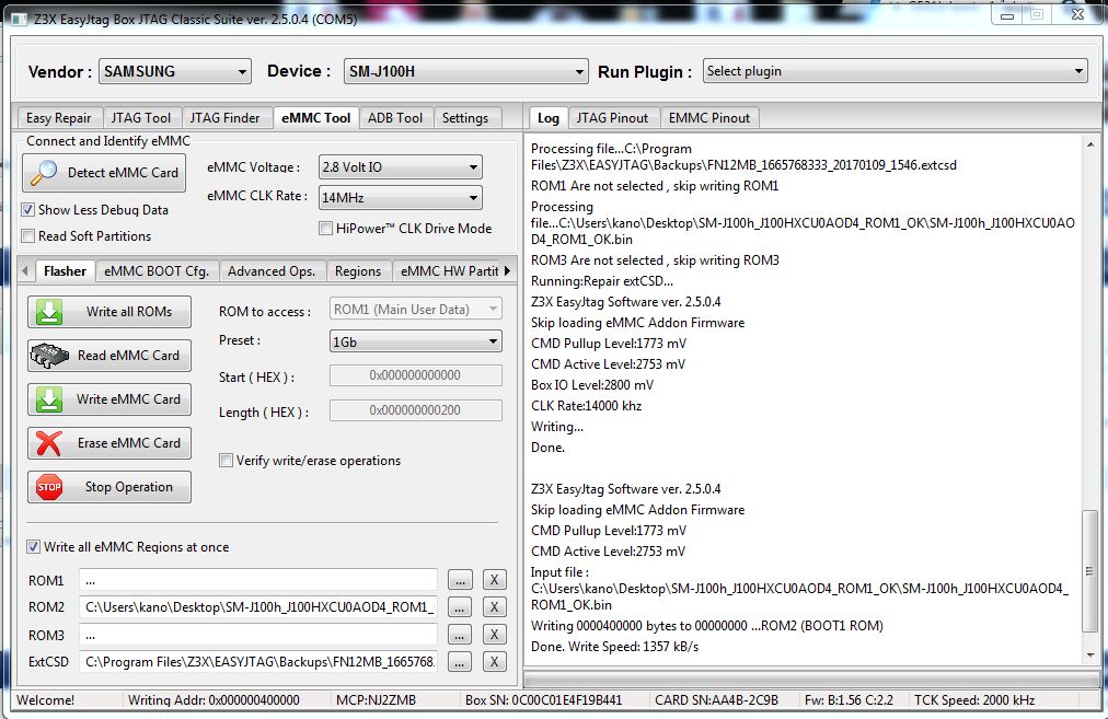

    تمام اخي غدا سارفع الاينفو له ولجهاز j100h نفس المشكلة

    اخي هاد لجهاز j100h وبعد قليل سارفع لجهاز g531h

    طبعا تم التجربة على هذه الواجهة ايضا دون جدوى
