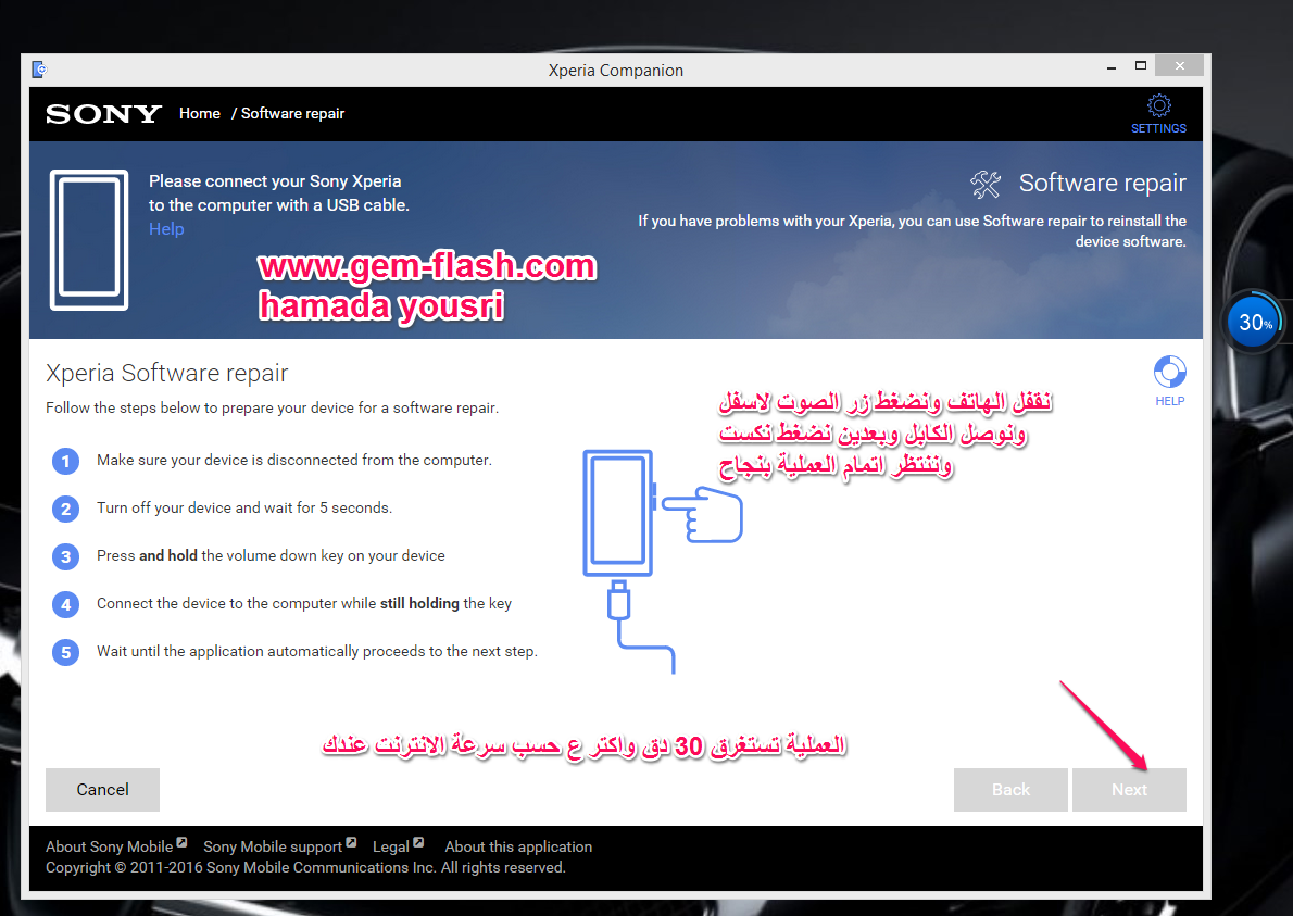

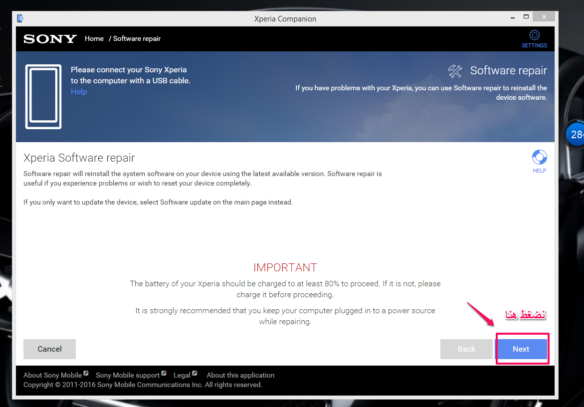

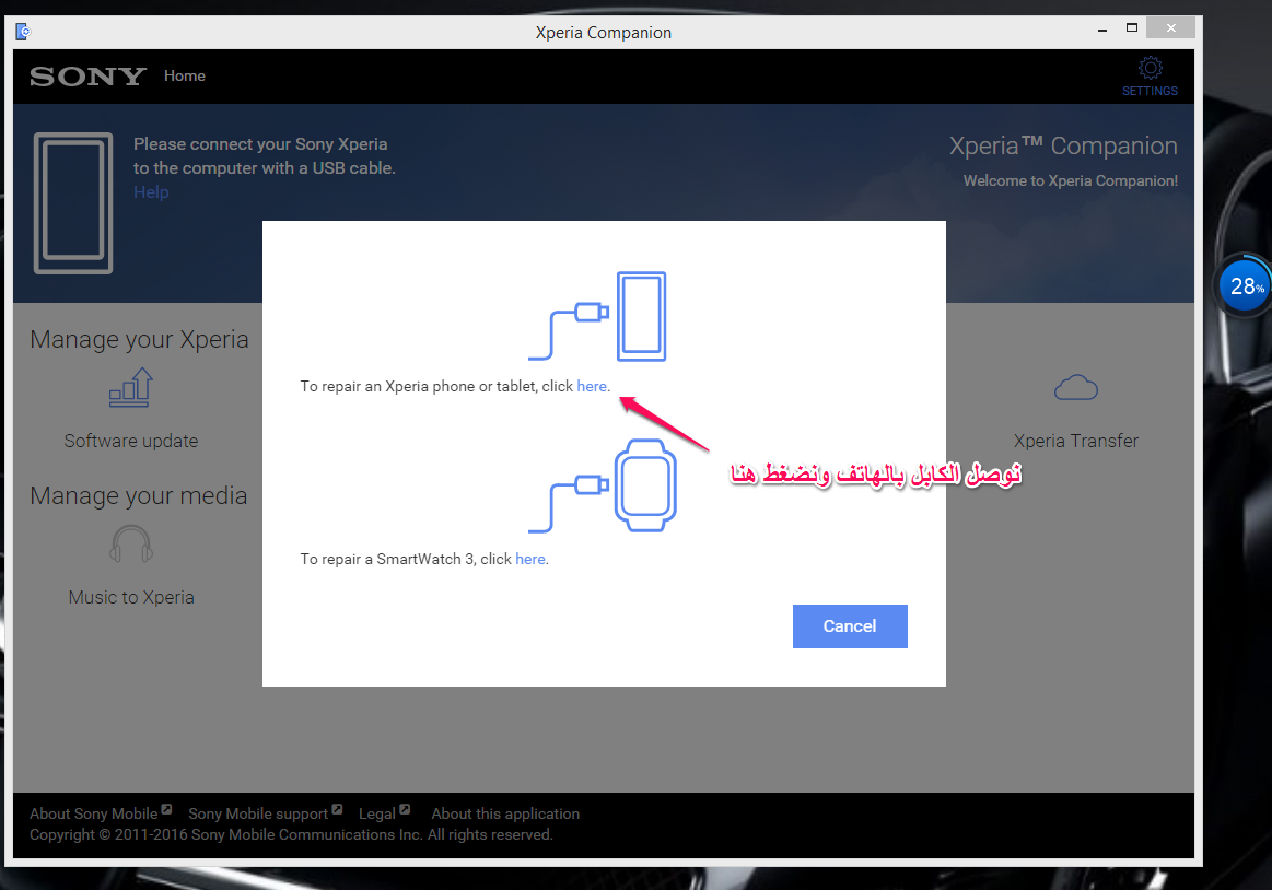

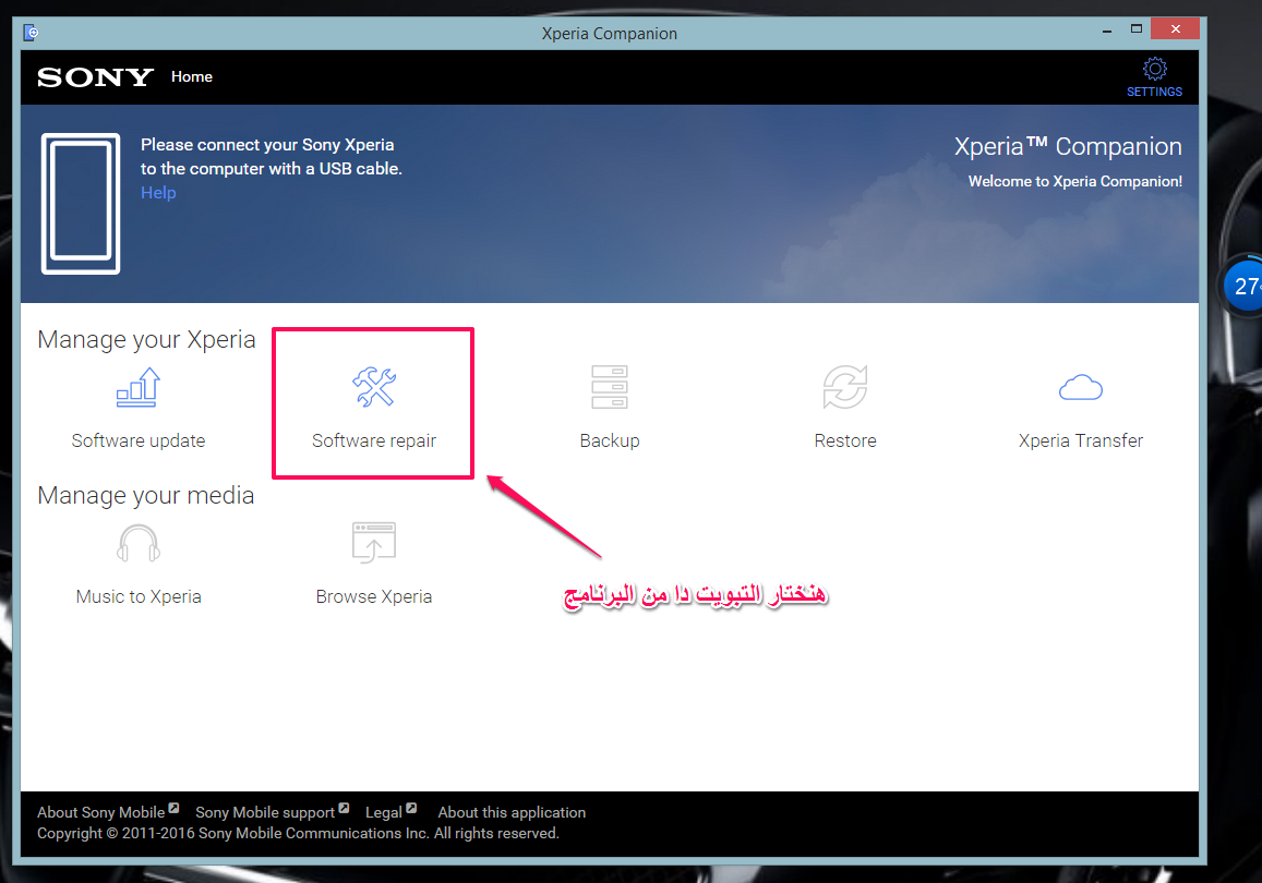

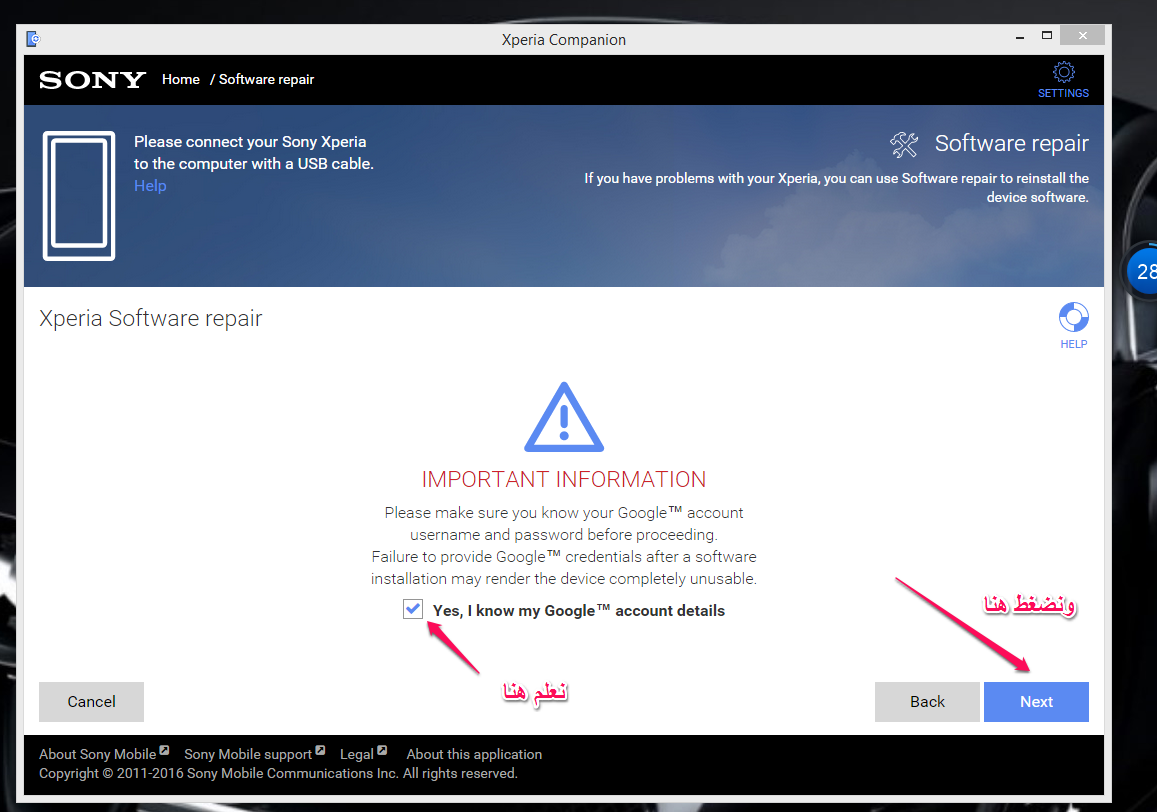

    الجهاز دا جانى imei null
    وبعد بحث عميق بعمنا جوجل لم اجد اى شرح لعملية الريبير
    ومعنديش اى بوكسات خاصة باجهزة سونى لمعالجة الايمى
    ندخل فى الموضوع متطلبات العمل
    1- بطارية مشحونة 100%
    2-انترنت سريع وبحالة جيدة
    3-كابل usb
    4-برنامج Xperia Companion
    هنفلش الهاتف عن طريق البرنامج الرائع ودا شرح كامل لطريقة العمل ع البرنامج
    من موضوع اخى وحبيبى فى الله حسام هاشم كل التحية والتقدير لمجهودة فى المنتدى
    اتبع الصور ومبروك عليك الجهاز يا بوب العملية تستغرق 30 دقيقة مع انترنت سرعتة 4 ميجا
