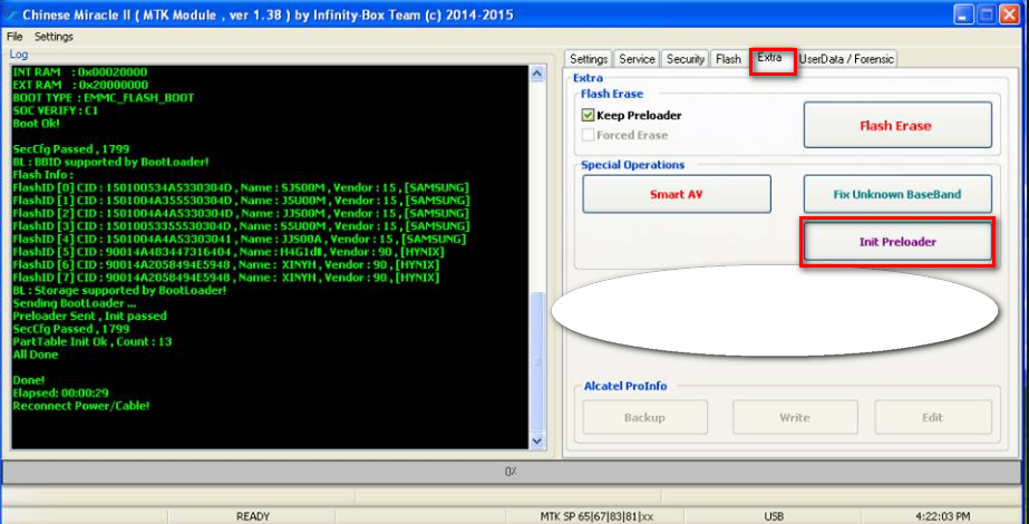

    أخوانى الكرام رجاء المساعدة فى جهاز g7 الكوبي لـ هواوي g8
    الجهاز جاي عليه فيرس حاولت احذفة من cm2 بدون تفليش وفشل
    اخت باكب وعشان اتأكد ان ملف الباكب مفيش فيه مشكلة نزلتة عـ الجهاز تانى واشتغل
    قولت تمام فلشت بالفلاشة الجديدة وانا مطمن والجهاز مشتغلش عـ الفلاشة الجديدة ارجعلة الباكب بقى الجهاز بردة ميشتغلش
    وللأسف مفيش غير الفلاشة دى بس اللى لقيتها عـ النت

    انفو الجهاز قبل التفليش بالفلاشة الجديدة
    cm2
    Inital Boot Ok!
    BB_CPU_PID : 6580
    BB_CPU_NME : [MediaTek] MT6580_S00
    BB_CPU_EXT : 0xCA00 , 0x8A00 , 0x0000
    Processing BROM stage
    Settings for BROM configured!
    SecCfgVal : 0x00000000
    BromVer : 0x00FF
    BLVersion : 0x0001
    Processing DA stage
    Sending and initialize DA ...
    Running DA ver.4.2 on BBID : 0x94
    NAND Flash : NOT INSTALLED
    eMMC Flash : 150100464A3235414202B63F9B513359
    Initialize Memory ...
    DAgent sent , init HW now
    eMMC FlashIC initialized
    [eMMC] : FLASH_INF : [SAMSUNG] , BA52J
    [eMMC] : FLASH_CID : 150100464A3235414202B63F9B513359
    [eMMC] : FLASH_BRT : 0x00400000 , 0x00400000 , 0x00080000
    [eMMC] : FLASH_LEN : 0x00000000E9000000
    [eMMC] : FLASH_UCP : 3728 MiB [eMMC 4 GiB]
    DEV RID : 0xB1D7233725FAB07C48C1FC98D1E20304
    INT RAM : 0x00020000
    EXT RAM : 0x20000000 [512 MiB]
    BOOT TYPE : EMMC_FLASH_BOOT
    SOC VERIFY : C1
    Boot Ok!
    [AP] : Initial info read Ok!
    Brand : G7
    ProdName : G7
    ProdModel : G7
    Device : G7
    AndroidVer: 5.1
    MTKxCPU : MT6580
    MTKxPRJ : ALPS.L1.MP6.V2_YUANDA6580.WEG.L_P2
    SECURITY :
    IMEI_SW [1] : 355075076583999
    IMEI_SW [2] : 355075076584005
    BTMAC Addr : 7E53466580BF
    WiFi MAC : 00A928E8D0C0
    MODEM :
    BaseBand : MT6580_S00_MOLY_WR8_W1449_MD_WG_MP_V6_P2_1_wg_n
    EXTRA :
    LCD : Not info available
    LCD Res : 960x540
    TOUCH [0] : ft6336_gesture
    CAM [0] : gc2145_mipi_yuv
    CAM [1] : gc2355_mipi_raw
    CAM [2] : gc2755mipi_raw
    CAM [3] : gc0409mipi_raw
    CAM [4] : imx219_mipi_raw
    CAM [5] : ov9760_mipi_raw
    CAM [6] : ov5693_mipi_raw
    CAM [7] : ov9762_mipi_raw
    CAM [8] : hm5040_mipi_raw
    CAM [9] : s5k4ecgx_mipi_yuv
    CAM [10] : ov5648_mipi_raw
    MODEM : yuanda6580_weg_l_hspa_850_2100
    LOCALE : en_US zh_CN zh_TW es_ES pt_BR ru_RU fr_FR de_DE tr_TR vi_VN ms_MY in_ID th_TH it_IT ar_EG hi_IN bn_IN ur_PK fa_IR pt_PT nl_NL el_GR hu_HU tl_PH ro_RO cs_CZ ko_KR km_KH iw_IL my_MM pl_PL es_US bg_BG hr_HR lv_LV lt_LT sk_SK uk_UA de_AT da_DK fi_FI nb_NO sv_SE en_GB hy_AM zh_HK et_EE ja_JP sr_RS sl_SI ca_ES
    Done!

    للعلم الجهاز بيقبل تفليش الباكب من cm2 فقط لكن ميركل يجيلى خطاء فـ البوت
    رجاء المساعدة
