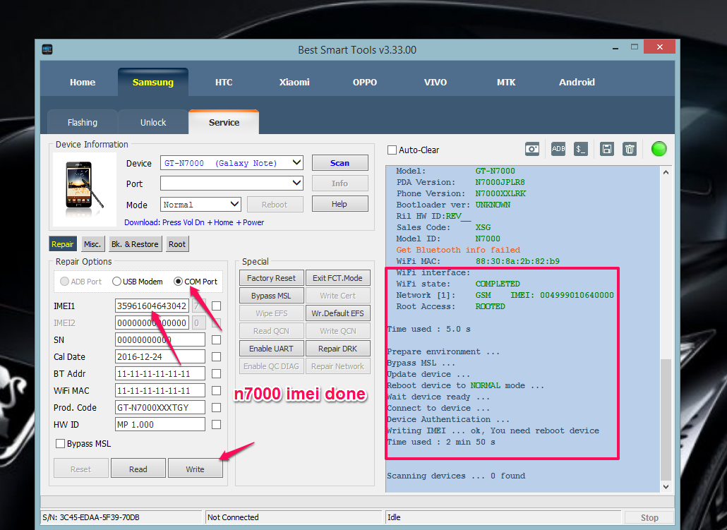

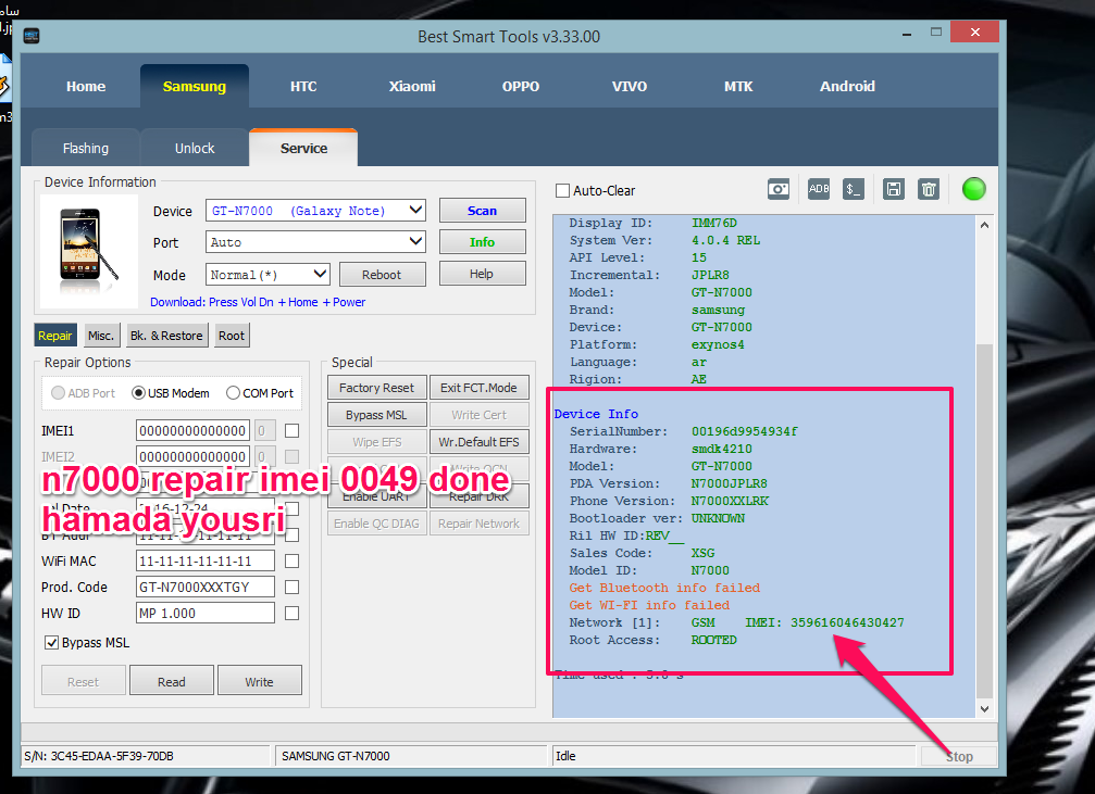

    اليوم مع اصلاح imei note-1 n7000 0049
    خطوات العمل
    1- روت للجهاز بأى برنامج روت
    2- هنوصل الهاتف بالكابل بعد تفعيل وضع المطورين
    3-هنكتب الايمى خلف البطارية فى خانة الايمى من واجهة البيست كما بالصورة
    هنضغط write ونوصل القطعة المرفقة مع البوكس هيطلب منك توصل كابل ال
    uart523k توصلو بالبوكس والهاتف
    وتختار كوم الجهاز وتغط اوك وانتظر اتمام العملية
    ومبروك عليك الجهاز يا بوب ايمى وشبكة فل الفل
