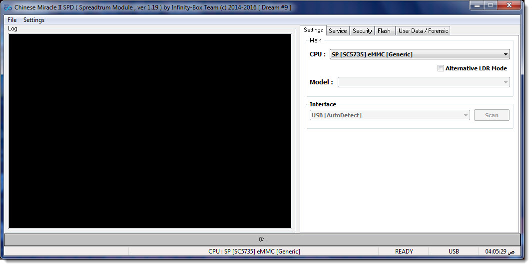

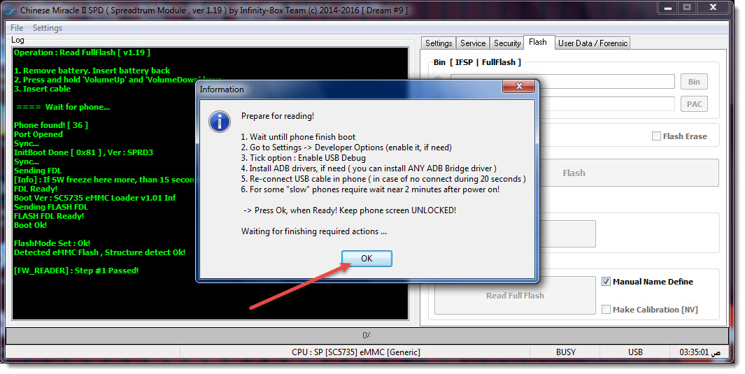

اختيار المعالج

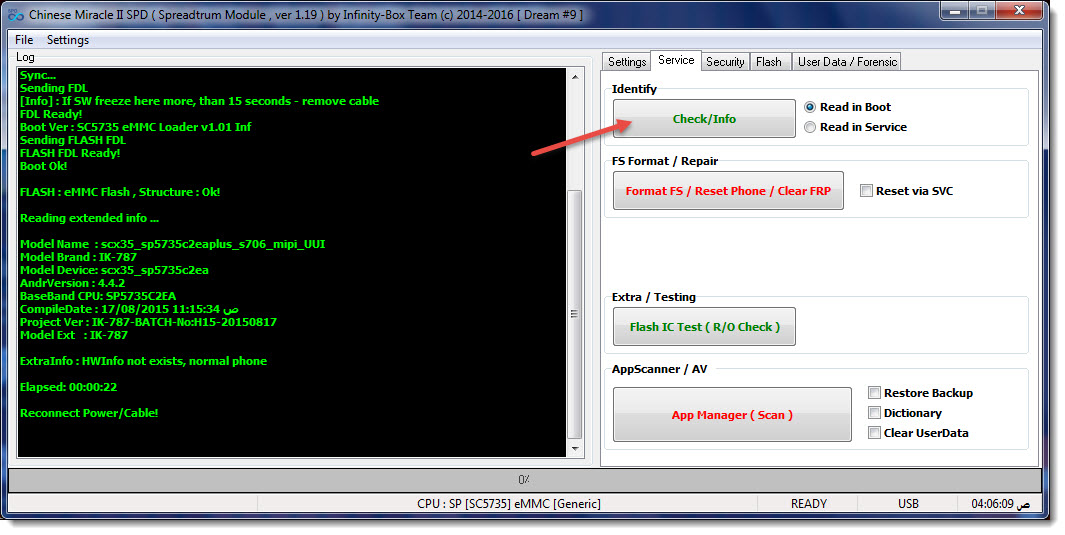

عمل انفو

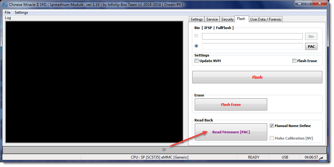

الضغط على امر سحب الفلاشة

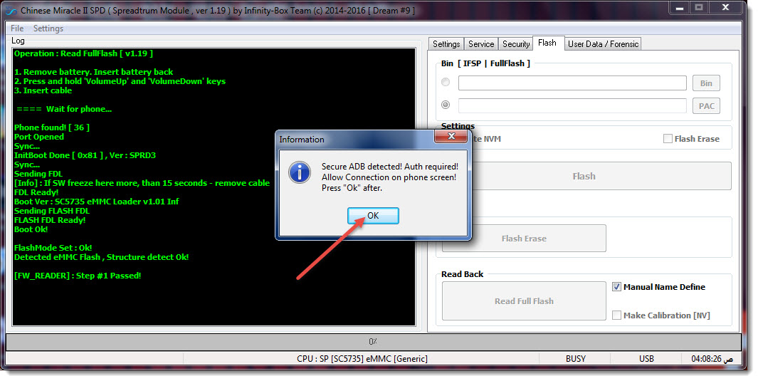

عند ظهور هذه الرسالة سيقوم الهاتف بعمل فتح بشكل تلقائى انتظر حتى يكتمل الفتح
وعند احساس الكمبيوتر بوضع ADB قم بالضغط على OK فى الرسالة
عند ظهور هذه الرسالة ستظهر رسالة وثوق الهاتف بالكمبيوتر
اضغط موافق على رسالة الوثوق اولا ثم اضغط OK على رسالة الانفينتى

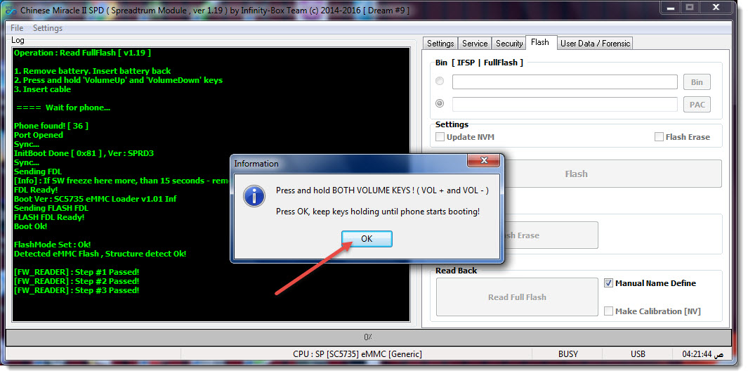

هذه الرسالة تفيد بالضغط على زرار خفض ورفع الصوت ليتم اكتمال البوت المطلوب لسحب الفلاشة
اضغط OK على الرسالة اولا ثم اضغط على رفع وخفض الصوت معا عدة ثوانى سيتم غلق الهاتف وستبدا عملية سحب الفلاشة

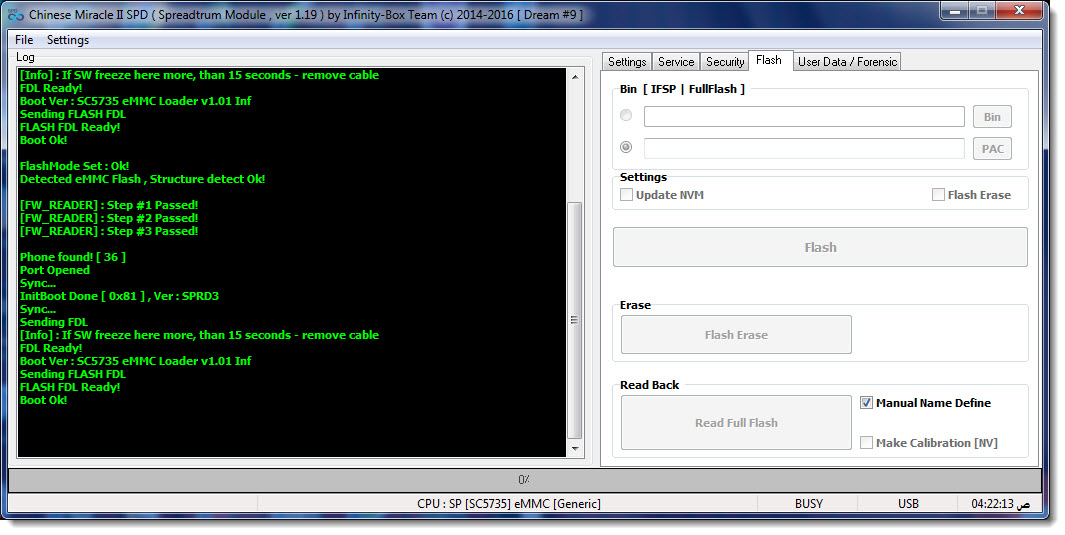

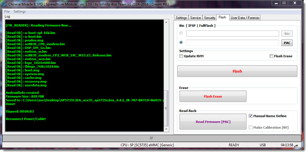

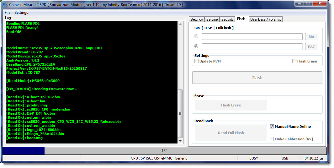

بداية عملية سحب الفلاشة
جارى سحب الفلاشة
انتهاء عملية سحب الفلاشة بنجاح
تم بعون الله
