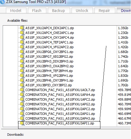

    مرحبا بالجميع
    الخطوات بالترتيب
    تحميل روم كومبينيشن من سابورت الزد
    حذف ايميل جوجل A510F 6.0.1 علي z3x
    اسم الفلاشة المستخدمة
    COMBINATION_FAC_FA51_A510FXXU3API1.zip
    بعد التفليش والتشغيل
    الدخول الي وضع التصحيح وتفعيل وضع المطورين
    ثم عمل ريسيت frp علي البوكس
    الخطوة دي مش هتغير حاجة في وضع الداونلود يعني هيكون on
    لكنها بتظهر بعد التفليش بالروم التالي
    ثم
    تحميل اصدار
    6.0.1
    الاصدار المستخدم
    A510FXXU3BPJ8_A510FOJV3BPJ2_AFR.zip
    بعد التفليش و التشغيل
    هيكون وضع التحصيح مفعل
    افتح واجهة unlock
    ثم ريسيت reset frp
