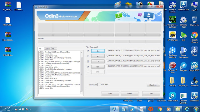

    4- ادخل الهاتف وضع الداونلود مود , وقم بتفليش الجهاز بالروم (كاملة) جميع الملفات . كما موضح بالصورة :
    flashrr
