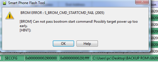

    بعد التجريب و بعد عدة محاولات و عمل format.. خطأ في بداية التفليش = النتيجة الجهاز ميت ... و حتى محاولة اعادة تمرير الباكاب باءت بالفشل و تعطي الخطا التالي رغم الفورمات ...
    ممكن فلاشة g920f mt6572
