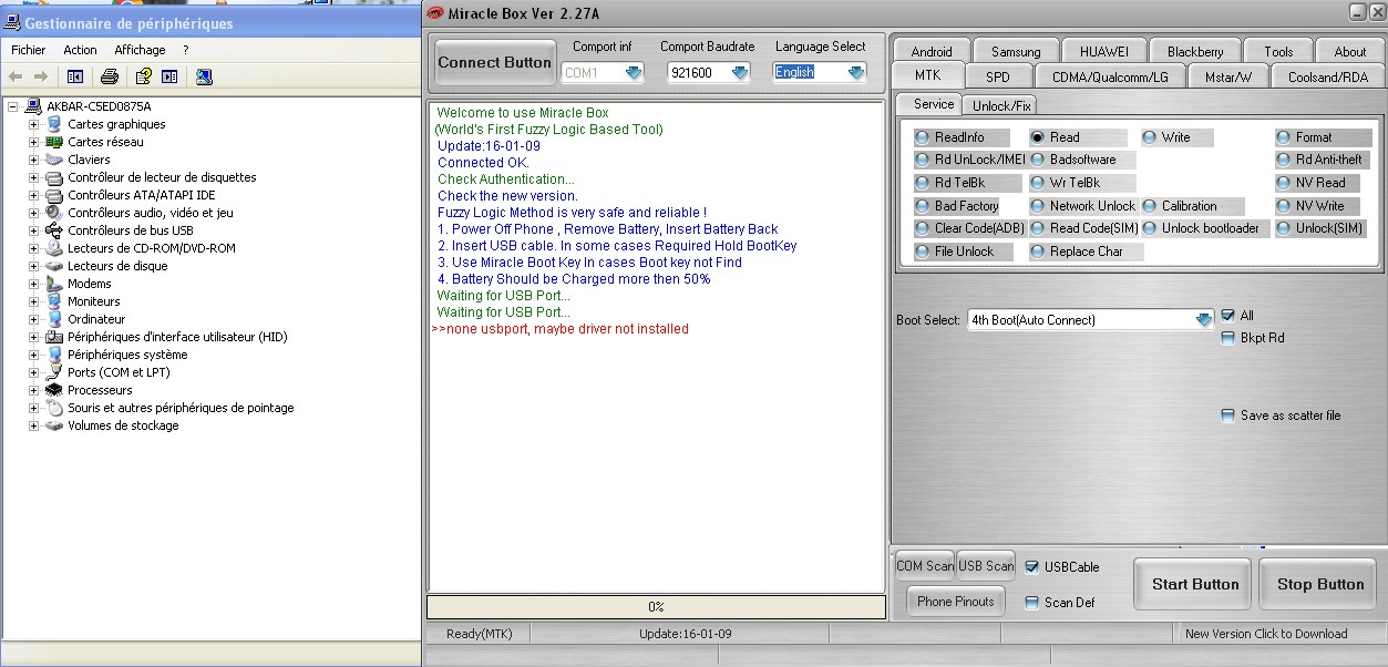

    للاسف هدا كل ما يتعرف غليه برنامج الميراكل
    88573757098826609465 thumb
    ويقبل تمرير الفلاش ب sp tools
    لكن لا يتمكن من فرمطته
    وشكرا لاهتمامك

    فهل هده الاعدادات صحيحة بالنسبة لميراكل
    ولدي جهاز اخر يتجمد على شاشة القفل
    احيانا يعمل واحيانا تبقى الشاشة مظلمة رغم سماع صوت شاشة الترحيب
    لكنه لا يتعرف عليه الميراكل ولا يقرأ الانفو
    فهل من حل لتشغيل الجهاز الاول باستخراج شيئا ما من هدا الجهاز الدي يتجمد
    وكيف دلك
    وشكرا لسعة صدرك معي لانها هده هي المرة الاولى التي اقوم فيها بتفليش هدا الجهاز

    الاعدادات غير صحيحة اخي
    نحن بصدد قراءة معلومات الجهاز اختر التالي
    من قائمة service اختر read info
    ومن قامة boot select اختر التبويت 8

    تم اتباع ارشاداتك النيرة لكن البرنامج يعطيني بان درايفر الجهاز غير مسطب
    او لان خيار usb debug غير مفعل ولهدا لم يتمكن الجهاز من امدادنا بالمعلومات اللازمة

    لا حاجة لنا بتفعيل خيار usb debug
    انت بعد ملء الخانات كما اشرت لك ايضا اختيار التوصيل اختر التوصيل على usb
    اضغط على start بعدها اوصل الجهاز وهو مغلق
    ممكن يقرا الجهاز مباشرة وممكن تحتاج الى الضغط على احد الازرار للتبويت

    هدا ما فعلت بالضبط بناءا على ارشادات البرنامج
    وسأرفع لك الرسالة التي تركها البرنامج لمزيد من الايضاح [IMG]ممكن فلاشة sm_j100[/IMG]

    ما رايك في الصورة المرفوعة
    وهل تم اغفال شيئا ما جعل الميراكل لودر لا يتعرف على الجهاز
