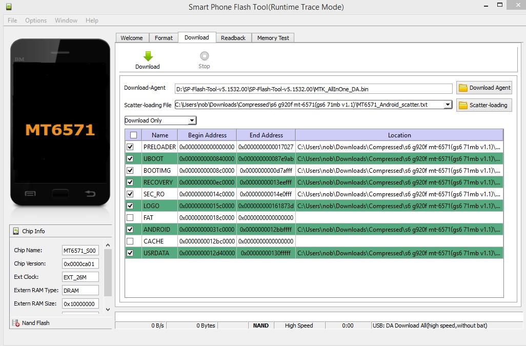

    مطلوب فلاشة SAMSUNG SM-G920F
    الهاتف كان ميت ومايسوي انفو على الميركل
    لكن حملت كم فلاشة ولي نجحت معو هاذي
    s6 g920f mt-6571(gs6 71mb v1.1)
    في الانفو حقق الفلاشة
    PRELOADER
    version: MTK_BLOADER_INFO_v14
    CPU: MT6571
    CUSTOM NAME: CUST
    Flash style: NAND
    Flash definitions in preloader: 5
    load adress: 0x2007300
    PRELOADER END
    NVARAM
    IMEI[1] from NVRAM: 358843052047793
    IMEI[2] from NVRAM: 358843052047793
    NVRAM END
    اعتقد الفلاشة ذي ناقصة وذي الصورة
    فلاشة samsung SM-G920F
    الهاتف صار يشتغل لكن بالوان وخطوط
    اريد فلاشة كاملة وشكرا
    التعديل الأخير تم بواسطة rabiegsm ; 02-12-2016 الساعة 08:47 PM

    اعتقد هاذا الفلاشة
    SM-G920F__MT6571_NAND_alps__MT6571__benrui71_e_lca__4 .2.2__ALPS.JB7.MP.V1.14
    ياريت رابط الفلاشة هاذي

    المشكلة ان الهاتف كان ميت بسبب فلاشة غير مناسبة
    وللحين مايعمل انفو بالميركل كراك
    Aug 2016
    105
    17
    21
    تم ايجاد الفلاشة المناسبة والتفليش بنجاح شكرا
