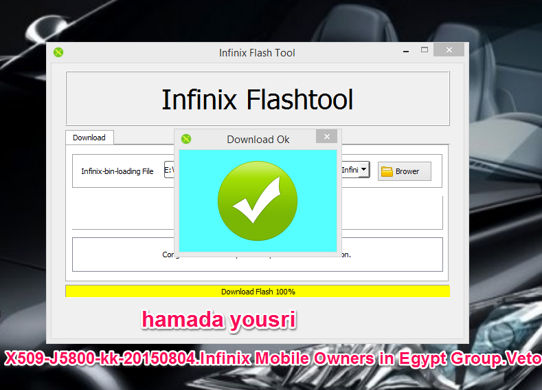

    Thumbs up تفليش وتعريب Infinix Zero 2 X509

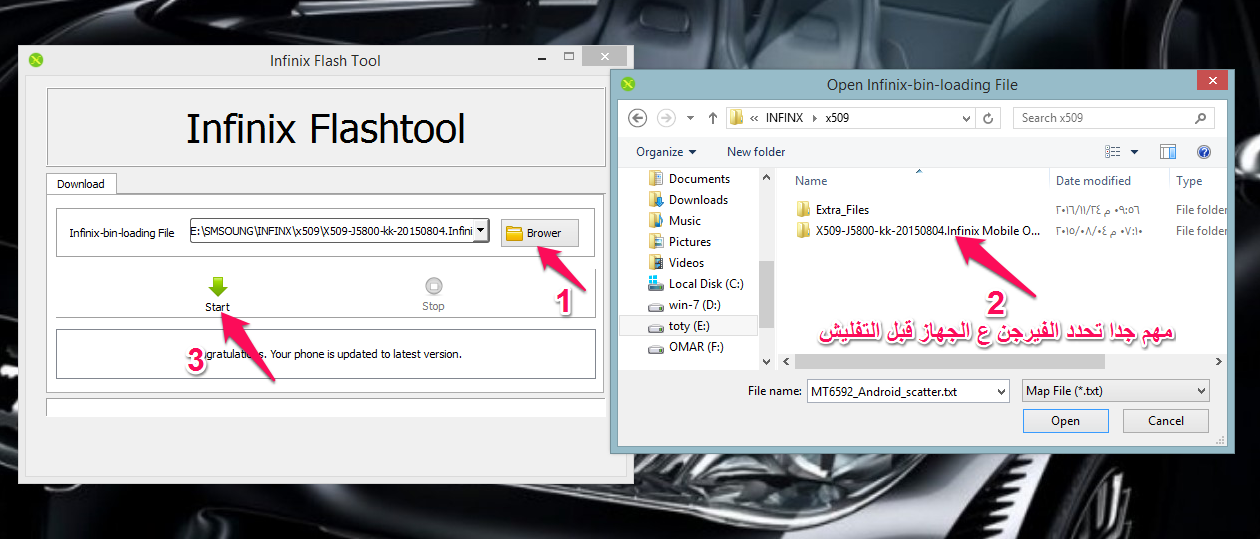

    الجهاز دا منة فيرجنات كتير قبل التفليش لابد من التاكد من فيرجن الجهاز بعمل انفوا ع اى بوكس عندك او من خلال وضع ريكفرى بيظهر معلومات الفلاشة
    انفوا الجهاز ع الانفينتى

    من هنا كل اصدارات الجهاز لاخى وحبيبى فى الله صاحب المجهود المميز دائماRabiegsm
    تم تفليش الجهاز ببرنامج Infinix_Flash_Tool_exe_Windows_V1.0
