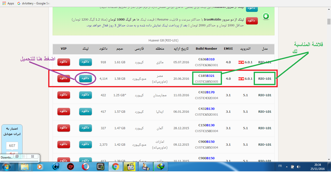

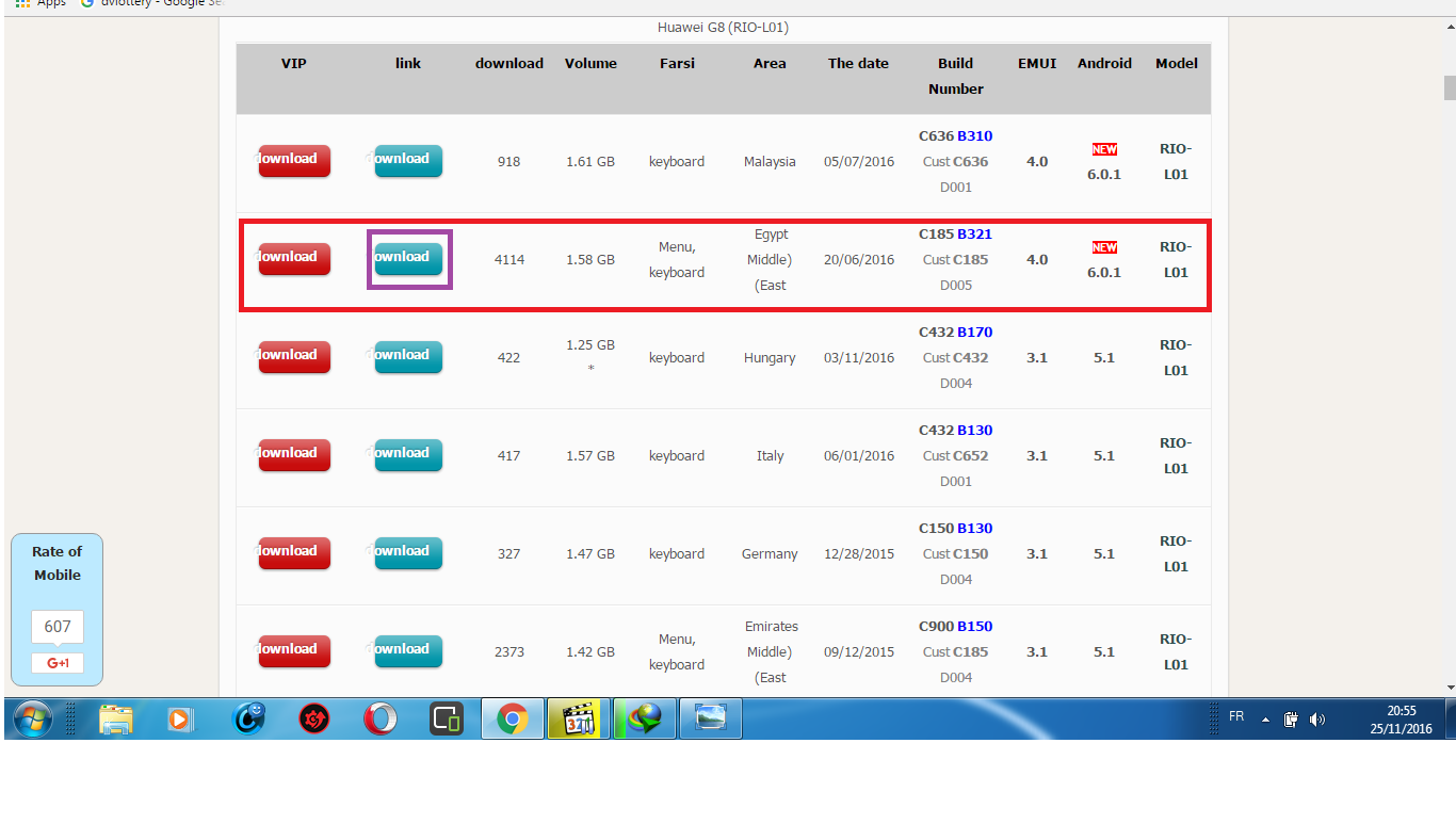

    السلام عليك اخي جرب بهاته الفلاشة
    محتاج مساعدة من من يملك Huawei G8 MEA
    رابط التحميل
    https://www.iranmobile.org/rio-l01/
    بالتوفيق ان شاء الله
    مشكور على المساعد اخ نوفل
    لكن و كما قلت اذا قمت بالتحديث بالطريقة العادية تعود المشكلة من جديد
    لكن اذا قمت بعمل flash من bootloader لمحتوى update.app (بعد استخراج ملفات img ) تبقى الشريحة الأولة تعمل أما الثانية فكأنها غير موجودة أصلا
