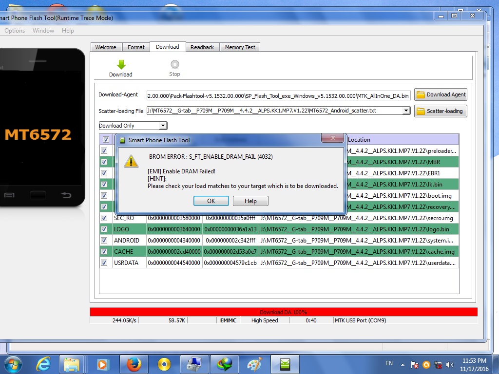

    بحثت عن فلاشه له عن طريق معلومه يوسر داتا
    وجدت فلاشه متتطابقه معها بنسبة ميه فى الميه فى كل الادرسات
    ولكنها لموديل اخر
    نزلت الفلاشه على الجهاز

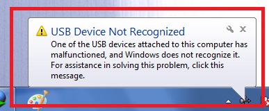

    فاصبح الجهاز لا يفتح اطلاقا

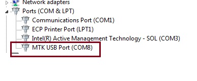

    جهاز الكمبيوتر لا يحس به
    كالاتى
    ارجو كريم مساعتدتكم
    رغم ان الجهاز يظهر فى الدفايس منجر كلاتى
    ارجو كريم مساعتدتكمول
    ولكنه لا يقبل التفليش
    ارجو كريم مساعتدتكم
    ارجو منكم المساعده وايضا فى حاله انو الجهاز يقبل تفليش من جديد

    الفلاشة غلط

    سؤال جوهرى
    هل بعد هذه المعلومات التى اعطيتها اليكم
    هل سوف يستجيب التابلت لفلاشه جديده رغم عن كل ما ذكرت
    سوف اكون سعيد اذا كانت الاجابه بنعم
    وسوف احمد الله ايضا اذاكانت الاجابه بلا
    فى انتظار ردكم
