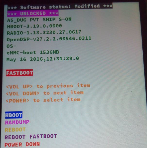

    ده عشان عايز اشيل نسخة المارشميلو كامله من الجهاز و انزلها تاني بسب ان البطارية بتخلص يسرعه
    طب انت عاوز تعمل S-off ليه
    وياريت ترفع بيانات الجهاز كامله

    لازم يكون s-off
    و السبب اني عايز امسح التليفون تماما و انزله الروم على نظافة عشان مشكلة تسريب الشحن و بيانات الجهاز هرفعلك صورها

    حبيبي انت مش محتاج تعمل اي حاجه من الكلام ده
    لأن الروم متوافق مه جهازك وبنفس بيانات الـ CID ولذلك مش هتحتاج تعمل S-off

    دي الرومه اللي حضرتك نزلتها في موضوعك بس للاسف جربتها و بيديني faild
  12. #9
    102
    25
    مش قابل اي روم بيديني fail او zip corpreated

    اعمل اعادة تسميه للملف الي
    0P9CIMG.ZIP
